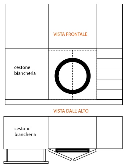

ho acquistato una nuova lavatrice, ma pur avendo preso e ripreso le misure in negozio, non entra nel mobile in bagno.
Cosa posso fare secondo voi ?
Allungo al massimo le cerniere delle ante o posso fare qualcosa di meglio ?
Spero dall'immagine allegata di essere più chiaro

Quanto ci manca? Poi farebbe comodo avere un paio di foto del mobile al vero.

potresti spostare il mobile in avanti, oppure togliere le ante,
aumentarne la profondità significherebbe smontarlo tutto :?

mancano 2 cm
ho già tolto le ante, ma pur essendo carina la lavatrice, non sono abituato a vederla

Hai provato a guadagnare qualcosa togliendo, se lo puoi fare, la lamiera posteriore che copre la puleggia?

Dietro alla lavatrice cosa è che tocca al muro e non ti consente di spostarla quei 2 cm più indietro?
