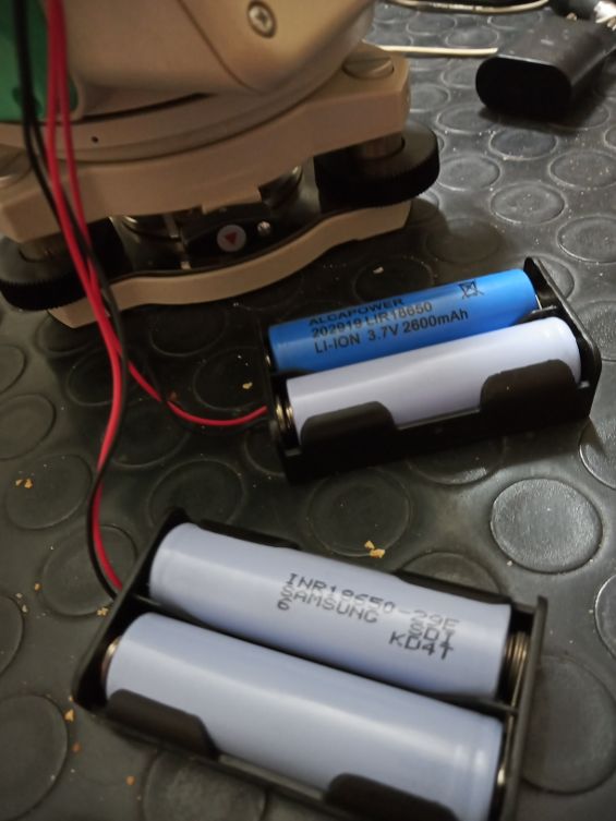

Ciao a tutti,
ho sostituito le batterie di una stazione totale, con nuove batterie al litio. Ero stufo di vedere le vecchie batterie rovinarsi dopo solo qualche anno, spendendo ogni volta piu' di 100 euro.
L'altro ieri ho acquistato 4 batterie, 2 alloggiamenti, un caricabatterie SKB modello RECH-LI2U
dopodichè fatto i collegamenti.
Volevo chiedere se il collegamento (come da foto allegata) è di tipo seriale o parallelo. Praticamente ho preso i 2 fili rossi che escono dai 2 alloggiamenti e li ho collegati assieme. Ho fatto la stessa cosa con i fili neri.
Il vecchio pacco batterie riportava la seguente sigla 7.2v 3800 mAh
Le 4 nuove al litio sono da 3.7v 2600 mAh
Se le nuove batterie fossero collegate in parallelo, avrei 3.7 volt e 10400 mAh?
Comunque lo strumento risponde bene, e sto' testando la durata del nuovo pacco batterie (allego foto)
Anche se 3.7 volts mi sembrano pochi rispetto ai 7.2 riportati nel vecchio pacco batterie.
Grazie a quanti vorranno essermi di aiuto.

Allora...
Il problema secondo me non è tanto la tensione, in quanto il collegamento che hai fatto è un insieme serie/parallelo.
Ognuno dei due porta-batterie utilizza due batterie da 3.7V 2600 mAh per un totale di 7.4V e 2600 mAh di capacità
Tu hai messo in parallelo i due porta-batterie ottenendo che la tensione rimane a 7.4V e raggiungendo una capacità teorica di 5200 mAh.
I problemi però che secondo me si creano a questo punto sono i dseguenti:
1) Se il precedente pacco batterie era di 7.2V ritengo che fosse composto di batterie al NiCd (Nickel-Cadmio) o al NiMh (Nickel Metal-Idrogeno) che sono da 1,2 V quindi con 6 Batterie in serie si ottengono (1.2 x 6) = 7.2 Volt. Se è così come immagino il caricabatterie utilizzato con il precedente pacco batterie non può essere utilizzato per quello attuale.
2) Le batterie non andrebbero mai messe in parallelo perchè hanno una resistenza interna e quindi mettendo due batterie (o due pacchi batterie) in parallelo la ogni batteria si scaricherà lentamente attraverso la resistenza interna dell'altra batteria in parallelo.

Non ci sono altri modi di poter collegare quelle 4 batterie, eventualmente dovresti utilizzarne solo 2 ma avresti una capacità totale inferiore al pacco batterie precedente.catmaove ha scritto:...Eventualmente in quale altra maniera si potrebbero collegare?
Intendiamoci, la scarica che c'è tenendo le batterie in parallelo è molto bassa, e non è preoccupante quando stai utilizzando l'apparecchio ma lo diventa (preoccupante) soprattutto se tieni l'apparecchio senza utilizzarlo per tempi lunghi perchè in questo caso potresti ritrovarti le batterie scariche.
Le possibili soluzioni che intravedo per me sono le seguenti:
1) Quando riponi l'apparecchio stacchi le batterie
2) Invece di utilizzare 4 batterie al litio di tipo AA ne utilizzi solo 2 di quelle più grandi, ad esempio quelle di tipo "C" (le Mezza Torcia) che si trovano facilmente intorno ai 5000 mAh o quelle di tipo "D" (le Torcia) che si trovano sui 10000 mAh. Le due batterie andrebbero in serie sommando quindi le tensioni e mantenendo la capacità inalterata.

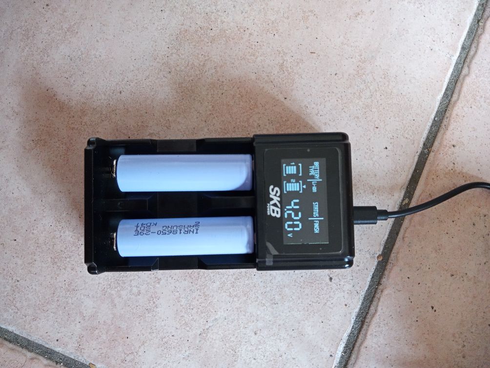

Acquistando le mezze torce o le torce posso caricarle con il nuovo caricabatterie? Il ferro che scorre consente di inserire batterie di una lunghezza maggiore alle 18650. Allego una foto del caricabatterie.
Seguirò il tuo consiglio per il secondo pacco batterie. Ho infatti un altro vecchio pacco batterie al nikel cadmio che al momento sembra funzionare bene, ma se lo lascio inattivo per pochi mesi succede che sono costretto a fare più tentativi per scaricarlo e ricaricarlo. Penso che le batterie stiano per abbandonarmi.
Ma non mi preoccupo, manderò in pensione il vecchio caricabatteria.

Così ad occhio è difficile da capire, forse potrebbe essere fatto per caricare anche le batterie di tipo "C" (le mezze torce) ma per avere la certezza dovresti guardare sul manuale di istruzioni.
