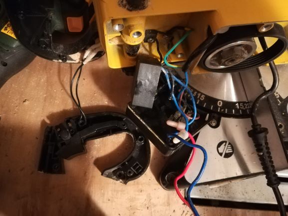

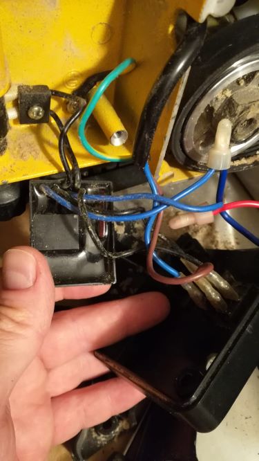

allego qualche foto come richiesto
- WhatsApp Image 2021-06-22 at 17.27.45 (2).jpeg (41.06 KiB) Visto 4913 volte
- WhatsApp Image 2021-06-22 at 17.27.45.jpeg (42.72 KiB) Visto 4913 volte
- WhatsApp Image 2021-06-22 at 17.27.45 (1).jpeg (43.24 KiB) Visto 4913 volte

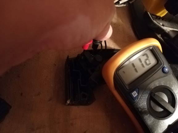

il teste indica la corrente che arriva al pulsante di avviamento mentre al pulsante di accensione arrivano i canonici 220

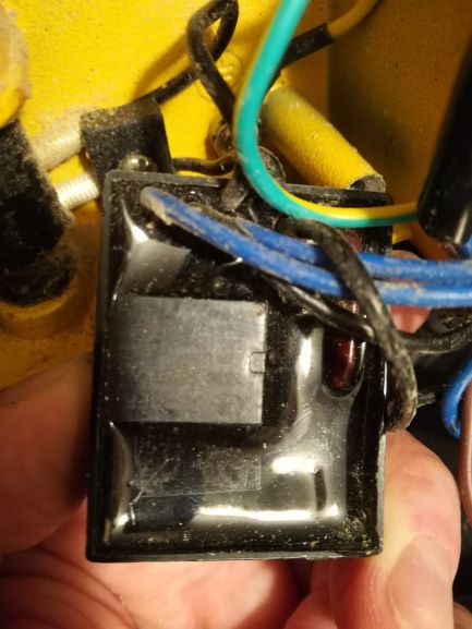

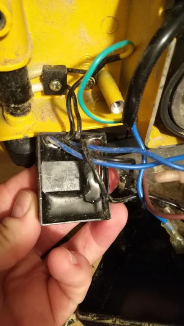

- WhatsApp Image 2021-06-22 at 17.27.46 (1).jpeg (25.06 KiB) Visto 4913 volte
- WhatsApp Image 2021-06-22 at 17.27.45 (4).jpeg (43.24 KiB) Visto 4913 volte
- WhatsApp Image 2021-06-22 at 17.27.46.jpeg (44.72 KiB) Visto 4913 volte

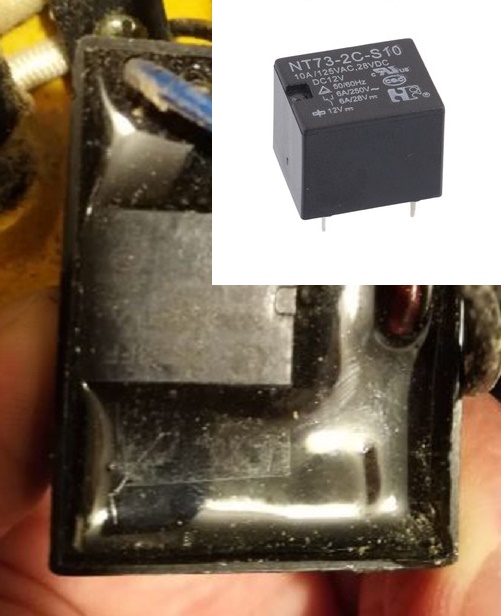

Da quello che posso immaginare vedendo le foto nella scheda resinata si intravede un relè
Dovresti avere un interruttore generale, i fili a valle dell'interruttore, entrano nella scheda,
dalla scheda due fili che proseguono verso il motore, il relè alimenta il motore quando premi il
pulsante.
Premendo il pulsante a interruttore chiuso dovresti sentire il click dell'eccitazione del relè
Cerca di individuare i fili che fanno capo alla scheda dove sono collegati

Re: Troncatrice non parte

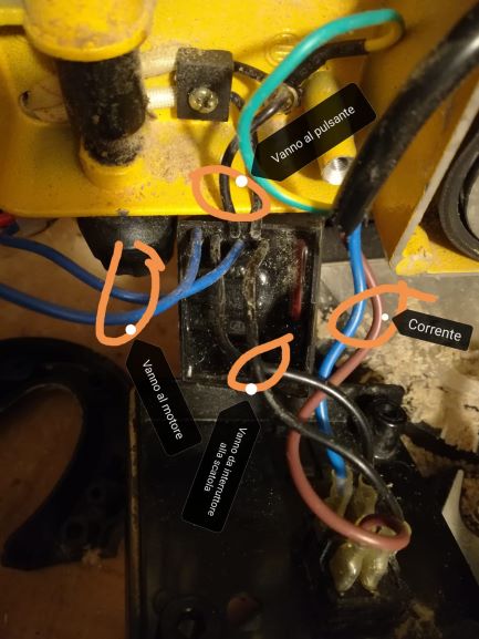

Ciao e buongiorno,
Come hai detto tu io ho un interruttore generale, due fili (blue e marrone) che vanno alla scatola,dalla scatola partono 4 fi due che vanno al pulsante di avviamento e altri due che vanno al motore
Non sento alcun rumore di eccitazione di relé ne con corrente ne senza e credo di aver individuato tutti i fili che inidcavi.
Ora come procedo?
Ora come procedo?
- WhatsApp Image 2021-06-23 at 08.03.25.jpeg (46.1 KiB) Visto 4898 volte

Quindi all'interruttore generale, fanno capo 4 fili:
due della linea e due che proseguono verso la scatola resinata.
La macchina ha un regolatore di velocità o quando premi il tasto sulla
manopola si avvia a pieni giri.
Proverei con molta cautela, a sfilare i due faston che dall'interruttore
generale vanno alla scatoletta, ai due terminali liberi dell'intarruttore
generale, collega in qualche modo i due fili che dalla scatoletta vanno
al motore.
ATTENZIONE che in questo modo, premendo
l'intarruttore generale, la macchina si deve avviare immediatamente
a pieni giri anche se ha un regolatore di velocità sul tasto di avvio
in quanto con questa prova viene escluso.
Se non ha regolatore di velocità, quella scatoletta non è altro che un
relè che si attiva premendo il tasto alimentando il motore, probabilmente
c'è un condensatore per attenuare i disturbi e lo scintillio del relè.

aggiornamento: visto che la macchina mi serviva ho staccato la scatolina e fatto tutti i collegamenti è partita e pare funzioni come prima per ora per la dozzina di tagli che ci ho fatto oggi.
diciamo che non amo le modifiche e vorrei capire cosa è quella scatola ed la sua funzione. per per ora devo andare avanti con dei lavori programmati.

Dal filmato non sembra che abbia il soft start
oltretutto sul manuale non è indicato
Hai collagato il motore all'interruttore generale, è meglio
non collegare il tasto per avviare il motore, con buone
probabilità il contatto non è adatto per sopportare la
potenza del motore.
USALA CON CAUTELA
Quella scheda resinata è la colpevole del non funzionamento,
puoi provare a rimuovere la resina e scoprire cosa cela.
A mio parere c'è un riduttore di tensione che alimenta il relè
tramite il tasto, i contatti del relè sono adatti ai 1200W del motore

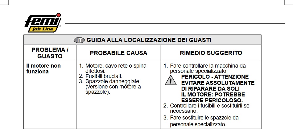

Queste le indicazioni del manuale a riguardo:
potenza del motore.
USALA CON CAUTELA
