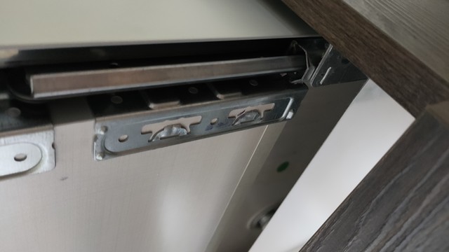

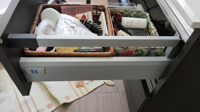

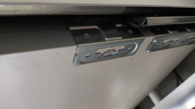

Buongiorno. Stamani ho dovuto staccare il sifone del lavabo bagno per recuperare un anello. Lo smontaggio è stato semplice, il rimontaggio meno, perchè la presenza del cassetto non mi permette di stringere bene il tubo ad U. Dovrei staccare il cassetto, ma non so come fare. Potreste aiutarmi? Accludo alcune foto dello stesso. Le prime due riguardano il bordo inferiore dei binari.

Dovresti provare ad alzare il cassetto a 2/3 centimetri dal finecorsa in apertura.

Per la verità avevo cercato di farlo, ma incontrando un po' di resistenza avevo desistito. Confortato dal tuo suggerimento, ho riprovato e ci sono riuscito. Anche il successivo riposizionamento non è stato un problema.
