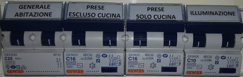

Messaggi: 3447
Re: Magnetotermico differenziale
smania ha scritto:Cortesemente mi dici marche e modelli su un impianto domestico da 3 KW che ritieni buoni prodotti. Grazie
ABB e Gewiss come marche.
Va messo un magnetotermico da 25A che faccia da generale, poi ti consiglio di mettere un differenziale magnetotermico per ogni linea che hai (da 16A per le prese e da 10A per le luci).

Messaggi: 3447
smania ha scritto:Grazie puoi essere più preciso sui modelli cosi vado sul sicuro nel comprarli.
Questo è il mio quadro elettrico, si può fare di meglio ma per le mie esigenze va bene così.
