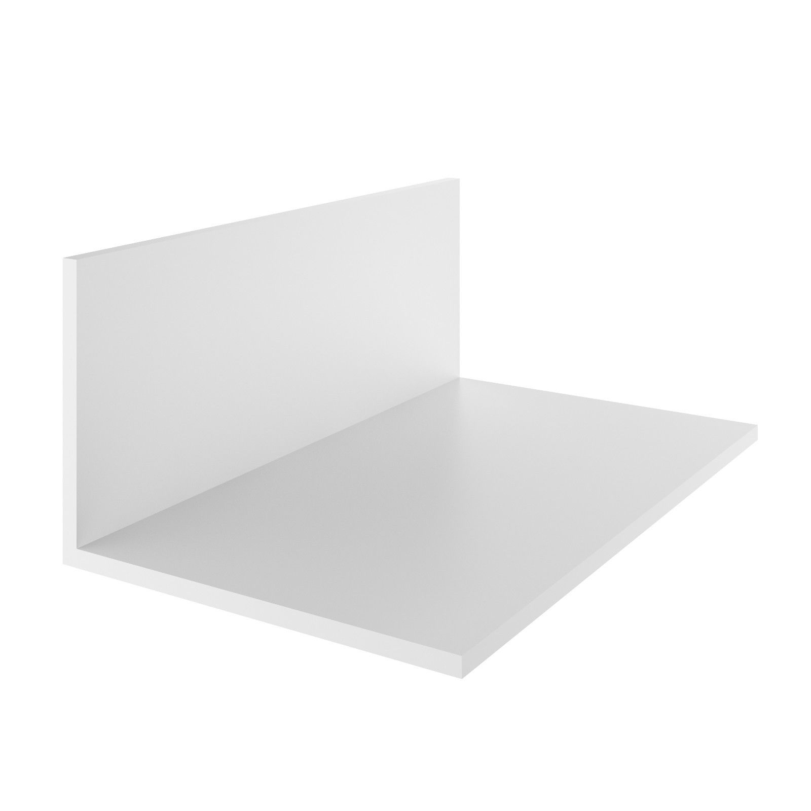

avrei bisogno di un aiuto per la ricerca di un componente per un progetto. Nello specifico mi servirebbe capire dove e come reperire un pannello come quello allegato che abbia le seguenti caratteristiche:
- Dimensioni: 25cm (approssimativamente) in altezza, larghezza e lunghezza
- Idrorepellente
- Non assorbe odori
- Facile da lavare e pulire
Pannello ad L
Pannello ad L
- s-l1600.jpg (31.07 KiB) Visto 739 volte

FOREX O POLIETILENE, VAI DA UN INGROSSO PLASTICA TAGLIANO E INCOLLANO ALTRIMENTI IN RETE :https://www.plasticaegomma.com/semilavo ... 74/77-note

se non è da immergere in acqua bastano due pezzi di multistrato
bilaminato bordato in abs e incollato con colla D3, lo trovi anche nei
brico ma chiedi prima se bordano in abs, altrimenti devi cercare nella
tua zona una rivendita di pannelli in legno al taglio, se non trovi niente
l'abs lo puoi bordare da te col bostik e rifilare con un po' di pazienza con un cutter

Nelle misure del pannello manca lo spessore. Quindi non si capisce se tale pannello deve reggere anche un certo peso, oppure è solo di copertura. In quest'ultimo caso puoi usare semplicemente un foglio di all. piegato a squadra. Al limite lo trovi anche anodizzato.
Ah, se poi dovesse anche reggere del peso, lo puoi fare di 3 mm e allora ci puoi caricare quello che vuoi... al massimo ti flette un po'.
