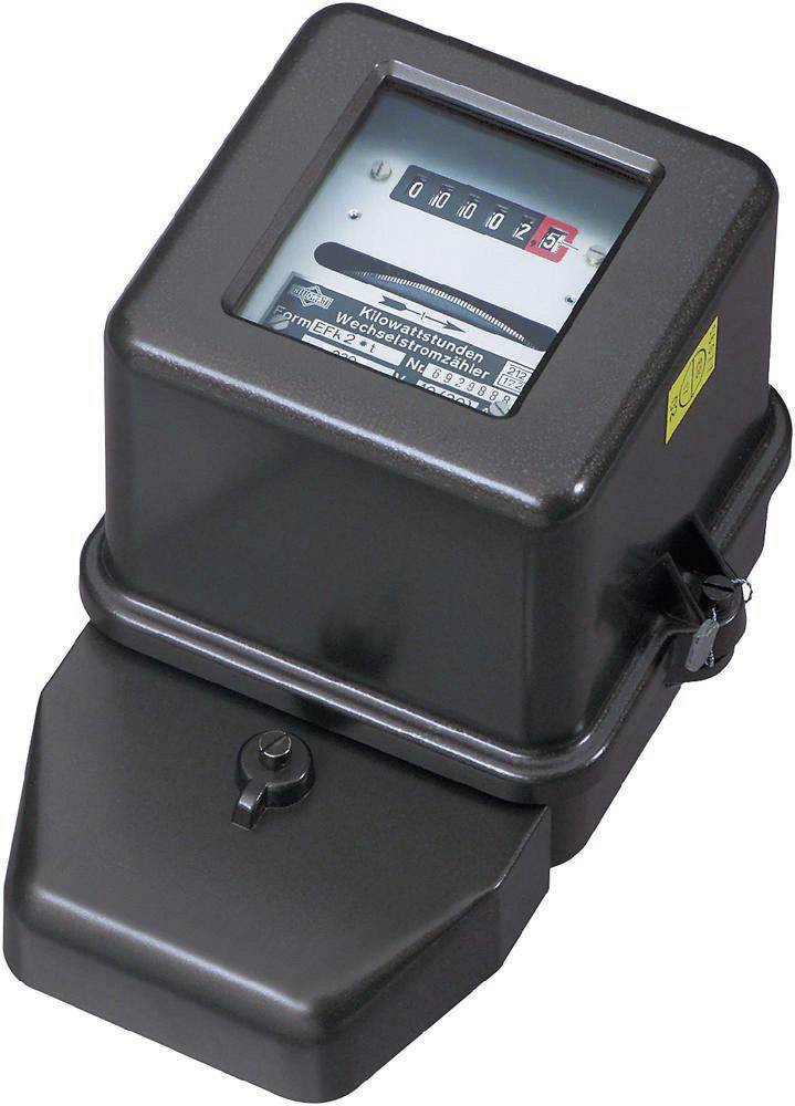

Puoi acquistare un contatore meccanico come questo (un paio d'anni fa l'ho installato in una cantina che era collegata all'impianto condominiale, lo pagai sui 20 Euro).
P.S.
Dicendo che non te ne intendi, saresti in grado di collegarlo (non che sia particolarmente difficile)?

Deve essere collegato a monte del quadro elettrico, ha in entrata sia fase che neutro. Detta francamente ti consiglio di chiamare un elettricista.

Re: contatore consumi elettrici
guarda se questo può fare al caso tuo, tieni presente che è adatto ad essere inserito
in un quadro elettrico quindi verifica prima se hai lo spazio a disposizione
