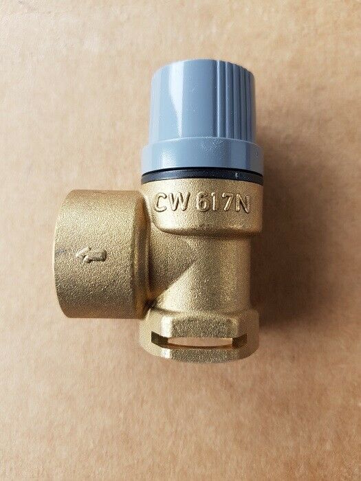

Salve a tutti, mi sono appena iscritto e scrivo per la prima volta, ringrazio in anticipo tutti quelli che leggeranno questo post. Ho smontato e pulito la valvola di sicurezza della mia caldaia Vaillant, perdeva qualche goccia, nel rimontare non riesco ad infilare il fermo metallico e mi chiedevo se ci fosse qualche trucchetto.
La valvola è come quella che ho messo in foto.

Ciao , Se non sbaglio questa valvola dovrebbe andare ad innestarsi su un raccordo con una doppia incavatura, dove In una va l oring, e l'altra va fatta coincidere con la fessura della valvola. A questo punto allarghi il fermo a molla facendolo scivolare lateralmente sulle due aperture della valvola all'esterno

Credo che il modo corretto di montare la valvola sia quello di inserire prima la molla di bloccaggio sulla valvola e poi infilare il tutto sul tubo fino a che la molla non arriva in sede a bloccare la valvola.
Stai facendo così?

Finalmente con i vostri suggerimenti sono riuscito, era molto dura la molletta.
