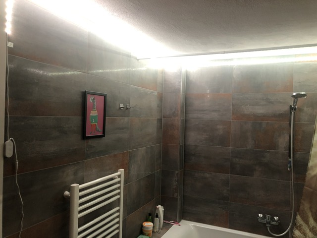

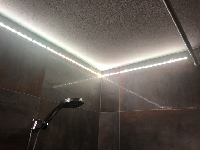

Ciao,
ho una doccia molta buia, quindi ho comprato su amazon delle strisce LED impearmeabili.

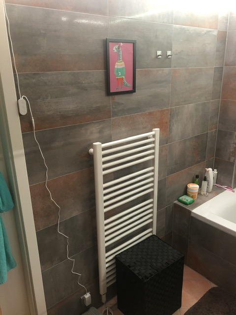

Le ho installate nella doccia/vasca in alto. Come vedete le strisce sono in alto, quindi l'acqua non ci arriva, forse qualche spruzzo ci può andare...ho fatto poi passare la striscia fuori dalla vasca e fatta finire accanto alla porta (come in foto) e infine collegata là in basso ad una presa che già avevo nel bagno.
La domanda è secondo voi è sicuro come procedimento? Nel caso qualche spruzzo finisse sulla striscia? O peggiore dei casi, se la colla adesiva si stacca e la striscia mi cade addosso mentre è collegata?
Può sembrare una domanda banale, ma altrimenti stacco e rimuovo tutto (avendola messa oggi).

La striscia non è un problema, è alimentata a bassa tensione; mi preoccuperei invece di quella presa in basso, così ad occhio mi sembra "troppo bassa", se non ricordo male nei locali bagno non dovrebbero essere ammesse prese sotto i 110 cm dal piano doccia/vasca.
Comunque aspettiamo pareri sicuramente più autorevoli.

Ok grazie scossa. Quella presa c'era già (sono in affitto). E' pericolosa in generale o solo se ci attacco le strisce?
Fino ad oggi ci ho attaccato lo scalda-salviette/radiatore (che è alimentato a corrente) e adesso la striscia. Però è abbastanza lontana dalla vasca e dai getti d'acqua. Dal piano doccia (parete esterna) alla presa ci sono circa 115cm (forse nella foto sembra più vicina).

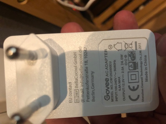

ATTENZIONE:
Il fatto che sia alimentato a bassa tensione non mette al sicuro con certezza dal pericolo di prendere la scossa.
Gli alimentatori di oggi sono generalmente di tipo Switching e sono sicuri da questo punto di vista solo se sono isolati galvanicamente dalla rete.
Il simbolo che indica questo tipo di isolamento è rappresentato sull'etichetta dell'alimentatore da due quadrati uno interno all'altro.
Purtroppo non tutti gli alimentatori (soprattutto quelli più economici) sono dotati di questo tipo di isolamento ed è per questo che ogni tanto si sente di qualcuno che ci è rimasto secco nella vasca da bagno mentre stava leggendo i messaggi sul cellulare in carica.

Ciao grazie per la risposta. Ho notato il tuo simbolo e ho fatto una foto. Con questo posso stare un po’ più tranquillo? Sennò rimuovo tutto. Meglio al buio che folgorato :)
Messaggi: 9962
Re: Strisce LED nella doccia sicure?
Si, con questo puoi stare un po' più tranquillo : Thumbup :

Resta però il fatto che quella presa è fuori norma (è troppo bassa per un bagno); io onestamente la scollegherei dal resto dell'impianto di casa.
Peccato perché mi sembra di vedere un bagno ristrutturato di recente.
