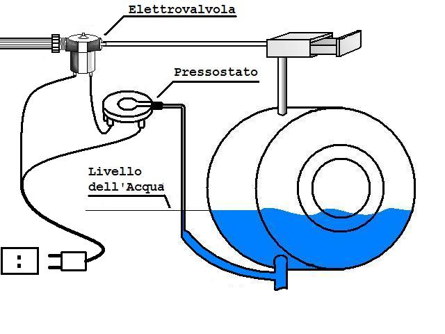

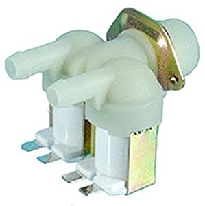

la mia lavatrice di casa funziona bene per 50 minuti fa tutte le funzioni ma dopo lo scarico dell'acqua che dovrebbe prendere l'acqua per il risciacquo si blocca .
ho controllato con il tester le 2 bobine dell'elettrovalvola e sono buone hanno la stessa resistenza ,inoltre ho staccato i morsetti e ho collegato per qualche istante la 220 vca e l'acqua esce da entrambe le elettrovalvole.
domanda : potrebbe dipendere dal pressostato ? da inesperto nel settore ho fatto questa diagnosi valutando un vostra figura che avete nel forum
preciso che sono un tecnico di laptop e tvc in pensione

50 minuti sono parecchi , sei certo che si fermi al primo risciacquo ?
Hai provato a fare un lavaggio più rapido ?
Quando si ferma , hai seguito il lavaggio , per capire se scarica tutta l'acqua che sta in vasca e poi si ferma senza dare più segni , o cosa fa ?
Quando hai alimentato le due valvole ti sei accertato che nel cassetto esca una buona quantità di acqua da entrambe le valvole ? Quindi in entrambe gli scomparti ?
Hai visto se fa la centrifuga ?

Quando hai alimentato le due valvole ti sei accertato che nel cassetto esca una buona quantità di acqua da entrambe le valvole ? Quindi in entrambe gli scomparti ? si esce una buona quantita di acqua

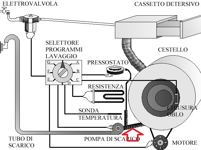

Controlla nel tubo di collegamento tra vasca e corpo pompa .
Spesso si blocca robaccia , specialmente se è presente la sfera in ingresso del tubo , sotto la vasca .
Re: Lavatrice CANDY - non carica l'acqua al risciacquo
come da mia freccia rossa del file allegato ,dalmos ha scritto:Controlla nel tubo di collegamento tra vasca e corpo pompa .
intendi quel tubo ?

Si ,proprio quello
