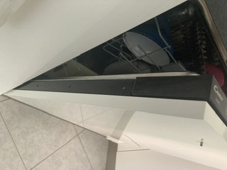

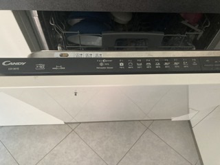

Buongiorno, devo togliere il pannello della lavastoviglie candy cdi 3615 per sostituire la maniglia che si è rotta.
Ho tolto le 6 viti laterali ma il pannello non viene via, non vorrei fare danni. Qualcuno sa dirmi cosa devo fare? grazie

Spero che tu riesca a capire. È lasco ma nn si stacca

aprendo la porta ci dovrebbero essere delle viti sulla controporta in acciaio inox, vanno tolte quelle lunghe che si avvitano sul legno del pannello esterno, (non vanno tolte quelle sul profilo laterale) dopo dovrebbe sganciarsi facendolo scorrere verso l'alto o verso il basso altrimenti prova a cercare le istruzioni di installazione.
Messaggi: 6563
Re: Come smontare pannello della lavastoviglie Candy CDI 3615
Vedi le cornici laterali in plastica , hanno dei bulloncini a testa svasata , si devono svitare in entrambe i lati e vengono via insieme alla porta in legno

Stessa situazione, Candy 2012 ho rimosso le 6 viti delle staffe nere laterali ma il pannello non si sfila, mi pare sia ancorato alla lavastoviglie tramite due "incastri" presenti sulle staffe stesse. Qualcuno ha risolto?

fai leva delicatamente con una spatolina tra pannello e lavastoviglie
controlla che non vi sia del biadesivo

Non è possibile, come vedi dalle foto del post, gli angolari in plastica non permettono d'infilarsi ai lati del pannello. Guardando nello spazio di circa 3 mm che si crea tra pannello in ferro e quello in legno una volta tolte le viti non mi sembra di notare ne velcro ne biadesivo. Il pannello in effetti ha gioco, ma non si sfila manco tirandogli qualche colpo col martello di gomma

Mi pare di ricordare che il pannello di legno abbia due "ganci" che gli impediscono di cadere quando è libero. Quindi io proverei prima a sollevarlo verso l'alto e poi a tirarlo in fuori.
