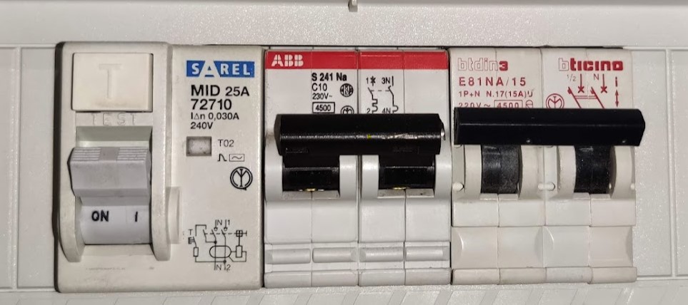

Ciao a tutti,
di tanto in tanto mi salta la corrente in casa, senza motivo apparente.
Ad esempio oggi, con il solo frigorifero e la TV è saltata (zero temporali, zero altre attività).
Ho fotografato il mio quadro elettrico, ma non ho molta esperienza.
Mi sembra che ci sia un salvavita a sinistra e due (perché due?) magnetotermici.
Un paio di dubbi:
  1. è corretto che sia così composto il quadro?
  2. la certificazione elettrica risale al 2008 (proprietario precedente): meglio rinnovare il quadro?
Grazie mille
Messaggi: 17835
Re: Mi aiutate a capire cosa siano?
intanto puoi dirci quali dei tre scatta ?
SenzaDanni
Messaggi: 64
Iscritto il: lun 30 mar 2020 11:37 pm
Messaggio da SenzaDanni »
Oggi è scattato il salvavita della Sarel.
Altre volte è scattato l'interruttore a destra della Bticino.
Tendenzialmente quello della Bticino scatta quando più apparecchi sono accesi (forno, lavatrice...) quindi in quei casi ci potrebbe anche stare.
Quello centrale, vado a memoria, non mi sembra sia mai scattato.
Messaggi: 17835
quello di destra ed il centrale sono due magnetotermici, dovrebbero
essere collegati uno alle linea prese (quello da 15A) e l'altro alla linea luci,
secondo me hai una dispersione su qualche elettrodomestico, però se
il salvavita si riarma normalmente e poi non scatta per più giorni le cose
si complicano, non è da escludere un possibile difetto del salvavita stesso :?
SenzaDanni
Messaggi: 64
mariobrossh ha scritto:secondo me hai una dispersione su qualche elettrodomestico, però se
Più che giorni si tratta di mesi. L'ultima volta è successo prima dell'estate e anche in quel caso era tutto spento, tranne ovviamente il frigo e qualche radiosveglia qua e là.
Un salvavita è un qualcosa che si può sostituire in autonomia oppure è assolutamente sconsigliabile?
Messaggi: 3447
SenzaDanni ha scritto: ...
Sì è possibile, però prima è meglio che ti chiarisca una cosa:
Quello che tu chiami salvavita è un differenziale, cioè è in grado di capire se c'è una dispersione di corrente verso terra; se ti scatta questo il colpevole può essere solo un elettrodomestico che abbia il contatto di terra (la spina col polo centrale per intenderci). Quindi le colpevoli non sono sicuramente le radio sveglie ma elettrodomestici tipo:
1) forno elettrico
2) frigorifero
3) lavatrice
4) lavastoviglie
5) piani di cottura con accensione elettrica.
Intanto per capire se il salvavita funzioni, ti basta premere il pulsante bianco con la T, se scatta il salvavita è ok.
Se ti scatta il magnetotermico, significa che c'è un corto circuito, oppure un sovraccarico della linea.
P.S. se il tuo impianto è del 2008 è a norma (adesso i quadri elettrici non andrebbero fatti più così, ma per il tuo puoi star tranquillo).

Io controllerei (anzi proprio eliminerei) il filtro antidisturbo della lavatrice. Anche a me saltava la corrente senza motivo e dopo esserci diventato matto alcuni mesi, provai anche a sostituire il differenziale... ma saltava anche dopo. Poi un giorno sentii un botto dentro la lavatrice (spenta) e mi accorsi che era scoppiato il condensatore antidisturbo. Dopo averlo tolto problema risolto. E meno male che scoppiò, perché giuro che non ci avrei mai pensato. E da allora, invece, in questi casi è la prima cosa a cui penso. Fra l'altro ripresi anche un condensatore nuovo; però da allora saranno passati già quasi 10 anni ma ancora non ce l'ho rimontato e neanche penso che lo farò. :)

Controlla anche tutte le spine e prese di corrente che non ce ne sia qualcuna "biscottata" dal calore
Analizziamo un attimo del forno elettrico:
a regola, questo, dovrebbe essere collegato direttamente dentro la scatola (senza spina); se invece fosse collegato ad una presa, il rischio che questa sia cotta, e quindi abbia perso l'isolamento, è reale. Poi ci si potrebbe chiedere, allora perché non scatta anche il magnetotermico... ma la risposta è semplice: se è una presa da 16A, finché il passaggio fra fase e neutro non supera quella soglia il magnetotermico non scatta, mentre per saltare il differenziale di Amper ne bastano 0.03. Fra l'altro, poi, la terrai è al centro e quindi più vicina ai fili della linea.
In più, se c'è la presa, la possibilità che ci venga attaccato anche qualcos'altro non si può escludere a priori, (e magari anche con una doppia presa volante) e, quindi, il destino di quella presa è segnato in partenza.: Wink :

verissimo il forno dovrebbe avere una linea sua senza spina e con un interruttore separato per togliere la corrente.
Nella maggior parte delle cucine componibili è tutto collegato ad una ciabatta spesso sotto al lavello : Eeek :

Probabilmente ho dato troppa enfasi al fatto che sia scattato l'interruttore un paio di volte in tutto il 2021. :-)
In realtà quello che volevo capire è se, visto i costi dei componenti che non mi pare siano altissimi, aggiornare i vari interruttori sia un lavoro che si può fare da soli oppure no.

SenzaDanni ha scritto:...visto i costi dei componenti che non mi pare siano altissimi, aggiornare i vari interruttori sia un lavoro che si può fare da soli oppure no.
si lo puoi fare, ma perché vorresti sostuirli? Hai provato a fare il test che ti ho detto, così capisci se il differenziale funziona?

Sì, funziona perfettamente il test.
Lo sostituirei per escludere eventuali falsi positivi, ovvero i casi in cui scatta magari solo perché è "vecchio".
Ed anche qualche falso negativo: se ha un decennio di vita è possibile, indipendentemente dal buon esito del test, che non scatti per qualche situazione reale?
Messaggi: 3447
Io mi orienterei più nel verificare gli elettrodomestici che hanno lo scarico a terra anche solo controllando il cavo di alimentazione.
Se il test funziona non lo sostituirei (10 anni non sono nulla).
P.S.
Se ci metti mano, però, andrebbe cambiato sistema usando un magnetotermico da 25A come generale e poi due magnetotermici/differenziali sulle linee.
