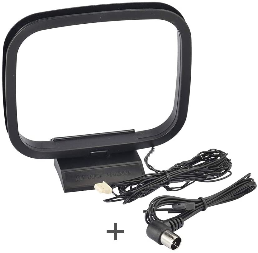

Nel trasloco e stata smarrita la cosiddetta (antenna a quadro am/mw) della radio. Posso risolvere in qualche modo. Grazie
Messaggi: 9966
Re: Antenna quadro
Qualcosa di simile a questa?
Si tratta di una radio piuttosto vecchia?
Puoi indicare la marca e la sigla della radio oppure (meglio) postare qualche foto del frontale e del retro?

Ok, l'antenna a quadro AM/MW che non trovi più era simile a quella che ti ho mostrato nella foto e si trova tranquillamente sui più diffusi store online digitando "Antenna AM/MW".
Il problema è... ti serve quell'antenna?
AM/MW è la sigla delle trasmissioni in Modulazione di Ampiezza sulle Onde Medie, ormai le stazioni radio che trasmettono in AM sono pochissime mentre la quasi totalità delle attuali stazioni trasmettono in FM (Modulazione di Frequenza) su bande diverse.
Il tuo apparecchio ha anche uno spinotto coassiale per collegare una antenna FM, c'è mai stato attaccato qualcosa?
Potrebbe avere anche una sua antenna interna per cui prova ad accendere l'apparecchio e verificare se le stazioni radio si sentono o no, nel primo caso lascia tutto com'è.
Per quanto riguarda il cassetto prova a smontare il coperchio e verificare se è un problema meccanico, a volte si può incastrare per problemi di polvere o di deformazioni dovute ad oggetti che bengono appoggiati sopra il coperchio.

Allora, credo di non essermi spiegato bene...
Tu, quell'apparecchio lo usi per sentire la radio?
NO = Non hai bisogno di alcuna antenna
SI = allora devi rispondere a quest'altra domanda: Quando senti la radio, dal menu selezioni FM o MW?
FM = L'apparecchio ha già una antenna interna (sul manuale dice chiaramente che l'antenna esterna non è fornita) prova a vedere se l'antenna interna è sufficiente nella tua zona accendendo l'apparecchio e sentendo se le stazioni si ricevono correttamente
MW = Devi comprare un antenna quadra come quella che ti ho mostrato nella foto e che puoi trovare anche qui: https://www.amazon.it/gp/product/B07L3M ... KRMV&psc=1 .
Quindi, se non usi la radio o se la usi per sentire le normali stazioni radio in Modulazione di Frequenza l'antenna quasi certamente non ti servirà a nulla.

Lo uso solo per sentire la radio. Sia su FM e MW, quasi non prende la stazione, molto disturbate .
Messaggi: 9966
Re: Antenna quadro
Non ho capito bene un particolare, anche su FM le stazioni si ricevono male?
Perchè per i canali FM l'antenna già è presente nell'apparecchio ed è interna, normalmente non andrebbe collegata una antenna esterna nella presa FM.
Quella presa è presente solo per i casi in cui si abita in posti particolarmente lontani dalle antenne delle trasmissioni radio per cui si rende necessario mettere una antenna esterna, ma questa deve essere posta all'esterno dell'edificio in un punto altrimenti metterlo vicino alla radio non avrebbe senso.

Hai capito benissimo, non prende e se prende si sente malissimo. Ho capito 1 cosa, lascio perdere.
Re: Antenna quadro
mario 46 ha scritto:Hai capito benissimo, non prende e se prende si sente malissimo. Ho capito 1 cosa, lascio perdere.
Puoi provare a mettere un filo al solo centrale della presa coassiale (anche di quelli che si usano per gli impianti elettrici); questo per la FM.

Mettendo un filo come hai detto funziona. Grazie
