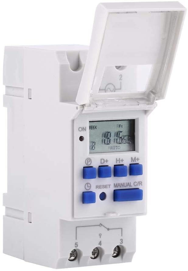

Questi tipi di timer da quadro, sono semplici da installare o devo far venire un esperto ?
Timer digitale da quadro.jpg (25.29 KiB) Visto 1754 volte

Re: presa scaldabagni e timer
Per installare quel timer bisogna essere in grado di recuperare la linea che va allo scaldabagno dal quadro; in alternativa andrebbe messo un piccolo quadretto subito sotto lo scaldabagno.
Potresti pensare di mettere il Gewiss GW40101 (è un centralino da esterni, adatto per ambienti umidi come il bagno), al timer affianchi un magnetotermico da 10A (potrebbe bastare, dipende dalla potenza dello scaldabagno) o 16A (costano entrambi meno di 10 euro). In questa maniera eviti pure di mettere presa/spina.
Un tecnico per un lavoro del genere ti prenderà poco.
