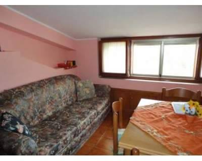

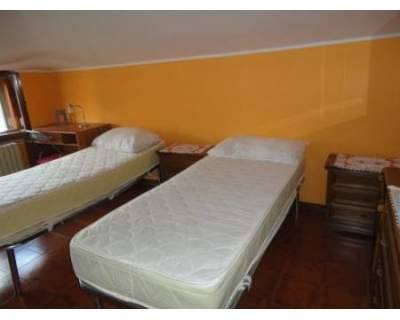

Magari la mia domanda sarà un po' stupida, ma è la prima volta che devo farlo e non ho nessuna competenza in materia, per cui abbiate pazienza.
Dovrei ritinteggiare di bianco delle pareti colorate (allego qualche immagine) e vorrei chiedervi un consiglio su come procedere: bastano un paio di passate di bianco ben coprente (e in questo caso avreste da consigliarmi qualche prodotto specifico?) o, come dice qualcuno, e io da ignorante del settore non so se sia vero, meglio stendere una base grigio perla e poi sopra il bianco?
Grazie a chi risponderà :).
Re: Pitturare di bianco pareti colorate: consigli?
Va passato l'isolante (visto il colore direi due mani); se la stanza non soffre di umidità da condensa, puoi passare qualsiasi isolante di tipo vinilico, altrimenti devi passare un isolante specifico per ambienti umidi.
