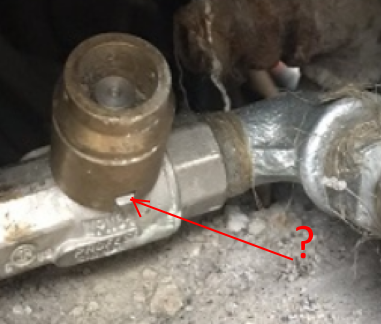

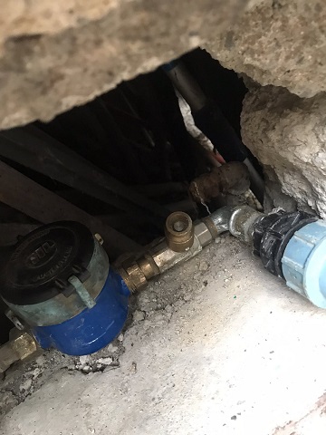

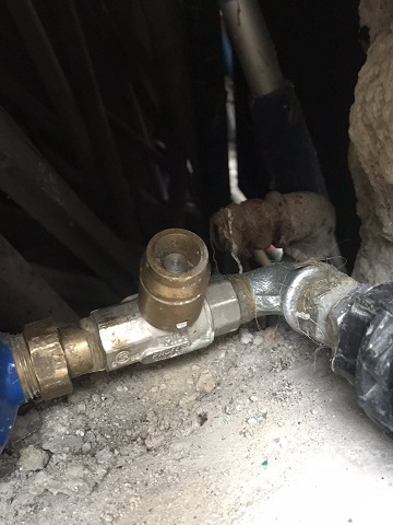

Buongiorno e mi scuso per la domanda elementare, ma non so proprio come fare. Ho chiesto un nuovo allaccio alla rete idrica per una casa di campagna, mi hanno chiamato dicendomi che il contratto è attivo, e che posso procedere in autonomia all'apertura dell'acqua dal contatore.
Ma non riesco a capire come aprire.. la situazione è come quella in foto.

Quel manicotto cilindrico di ottone deve essere tirato su e probabilmente sfilato.
Se lo tiri verso l'alto, questo viene?
Si sfila?
Ci sono intorno fori con brugole da svitare?

Oggi pomeriggio provo a tirarlo su. Anche se mi sembra di aver provato a girare, premere, ecc. in tutte le direzioni...
Non ci sono fori per brugole, viti o altro....

Sul corpo della valvola c'è un dentino che tiene il manicotto bloccato. Quindi, tirando quest'ultimo in alto si dovrebbe sganciare e poter girare per aprire l'acqua. Praticamente come avviene per i rubinetti del gas in cucina; solo che li bisogna spingere.
Fino a qui è stato facile... più difficile sarà capire perché non abbiano messo una valvola a farfalla normale. L'unica cosa che mi viene in mente è impedire che qualcuno (per scherzo o per dispetto) possa andare lì a chiudere l'acqua. :roll:

Ho provato... non viene su...
Re: Problema apertura chiavarda
Hai provato, in contemporanea, a spingere l'alberino dentro? Se anche così non va, non ti rimane che chiedere spiegazioni all'acquedotto.

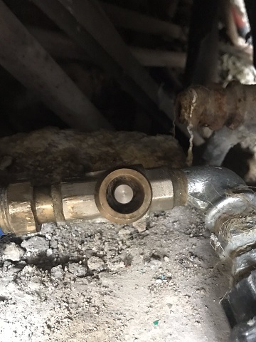

Risolto... venuto idraulico e ha sostituito il pezzo in ottone con un rubinetto a farfalla... ha detto che non aveva mai visto un coso simile.
Quindi neanche lui ha capito come funziona? Non si capisce neppure dopo che è stato tolto?

No.. non si è proprio capito il funzionamento di quel pezzo. Magari con calma, me lo studio nuovamente.. ma davvero non ne ho idea
