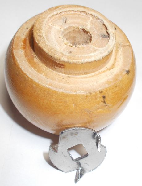

Adesso capita sempre più spesso che il supporto di metallo si sfili perchè evidentemente i dentini non fanno più presa nelle asole del legno in quanto si sono allargate
macinapepe legno DSCN4037_2.JPG (28.63 KiB) Visto 1133 volte
So che potrei ruotarlo leggermente e riconficcarlo nel legno in un'altra posizione ma sarebbe questione di tempo e sarei punto e a capo, perciò volevo chiedervi come risolvere definitivamente l'ancoraggio di questo inserto metallico nel legno.

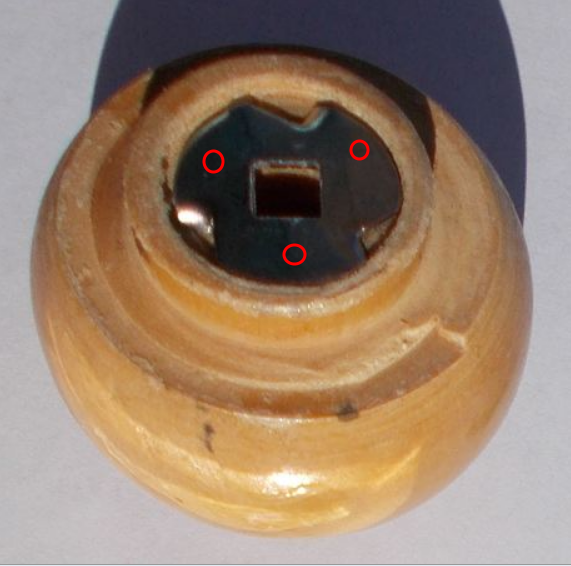

Ci fai 3 forellini svasati di 3,5 a 120°, (come in foto), poi rimetti la piastrina al suo posto e ce la avviti con 3 viti di 3 x 15.
L'importante è che la piastrina appoggi bene su fondo. Poi le viti le puoi sempre ristringere... ma non credo che ne avrai bisogno. : Wink :

perchè fori svasati?
Re: Riparare macinapepe
Perché i fori svasati eliminano del tutto il gioco che c'è fra vite e foro e, in più, non sporgono dalla piastrina. Però, se non da noia la testa, va bene metterle anche a testa tonda. Poi la svasatura, in effetti è una sottigliezza... se non ce la fai, anche se metti le viti a testa piana svasate, ti reggono uguale. Come dire: l'importante è metterci le viti, poi come fai fai. :)
