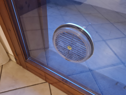

nella porta finestra della cucina ho una bocchetta di areazione (non so se è il nome giusto, nel dubbio allego un'immagine) da dove, però, entra una quantità incredibile di area fredda da fuori (e ora si inizia a sentire).
Volevo chiedere: ci sono (ad esempio su Amazon, ma anche da Obi, etc.) dei tappi? Come diametro dovrebbe essere sui 15cm, ma poi sulla misura vedo io.
Grazie in anticipo

Io ho una bocchetta simile alla tua, ma con la chiusura integrata. Forse ti conviene sostituirla.

Quella bocchetta di aereazione credo sia obbligatoria in cucina nel caso si utilizzino i fornelli a gas e non credo sia possibile/conveniente chiuderla...
Con le finestre attuali (che sono a tenuta) potrebbe non esserci un adeguato ricambio dell'ossigeno che viene bruciato dai fornelli nel caso in cui tu lo chiuda.

Confermo la cucina deve essere un locale "permanentemente ventilato" secondo le normative
https://architetticampagna.blogspot.com ... rie-e.html
la bocchetta non va assolutamente chiusa se hai un piano a gas per ripristinare l'ossigeno bruciato, oltre per "dare il giro" all'aria che viene espulsa solitamente dalla cappa aspirante.

Grazie Red,Red Max ha scritto:Confermo la cucina deve essere un locale "permanentemente ventilato" secondo le normative
Sui piani cottura nuovi ci mettono un adesivo sopra per ricordare queste norme di sicurezza
sapevo questa cosa per logica e per "sentito dire" ma non sapevo se e quale fosse la normativa di riferimento.
