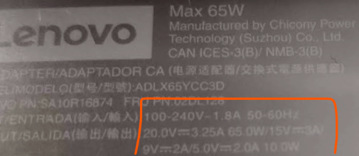

Quale potrebbe essere la potenza minima di un alimentatore per caricare, seppure lentamente, un Notebook che si aspetta 65W?
Allego le specifiche dell'alimentatore Lenovo (che non riesco a decifrare).

dubito che il pc funzioni; lo standard USB-C:
Specifiche elettriche
Tensione (max) ±20 V
Corrente (max) 5 A
Potenza (max) 100 W
prevede una tensione di uscita fino a 20 V che è la tensione fornita dal suo alimentatore. Quello dello smatphone suppongo fornisca solo i classici 5 V.

Re: Ignoranza elettrotecnica - Alimentazione Notebook Lenovo tramite USB-C
Già, come detto giustamente da scossa, sembra che in barba al connettore utilizzato i voltaggi forniti dall'alimentatore siano ben diversi da quelli dello standard USB-C
https://it.wikipedia.org/wiki/USB-C
Come si può vedere dalla descrizione su wikipedia lo standard prevede la sola tensione di +5Volt.
Temo che con gli alimentatori da smartphone non ci potrai fare nulla in questo caso.
Ma sotto ci sono altre tre tensioni rispettivamente 15V 9V e 5V forse internamente c'è un convertitore?
Quella è la targhetta sull'alimentatore, significa che è adatto per fornire quelle tensioni. Devi vedere la targhetta del pc, invece, è da lì che capisci come deve essere alimentato.Red Max ha scritto:Ma sotto ci sono altre tre tensioni rispettivamente 15V 9V e 5V forse internamente c'è un convertitore?
