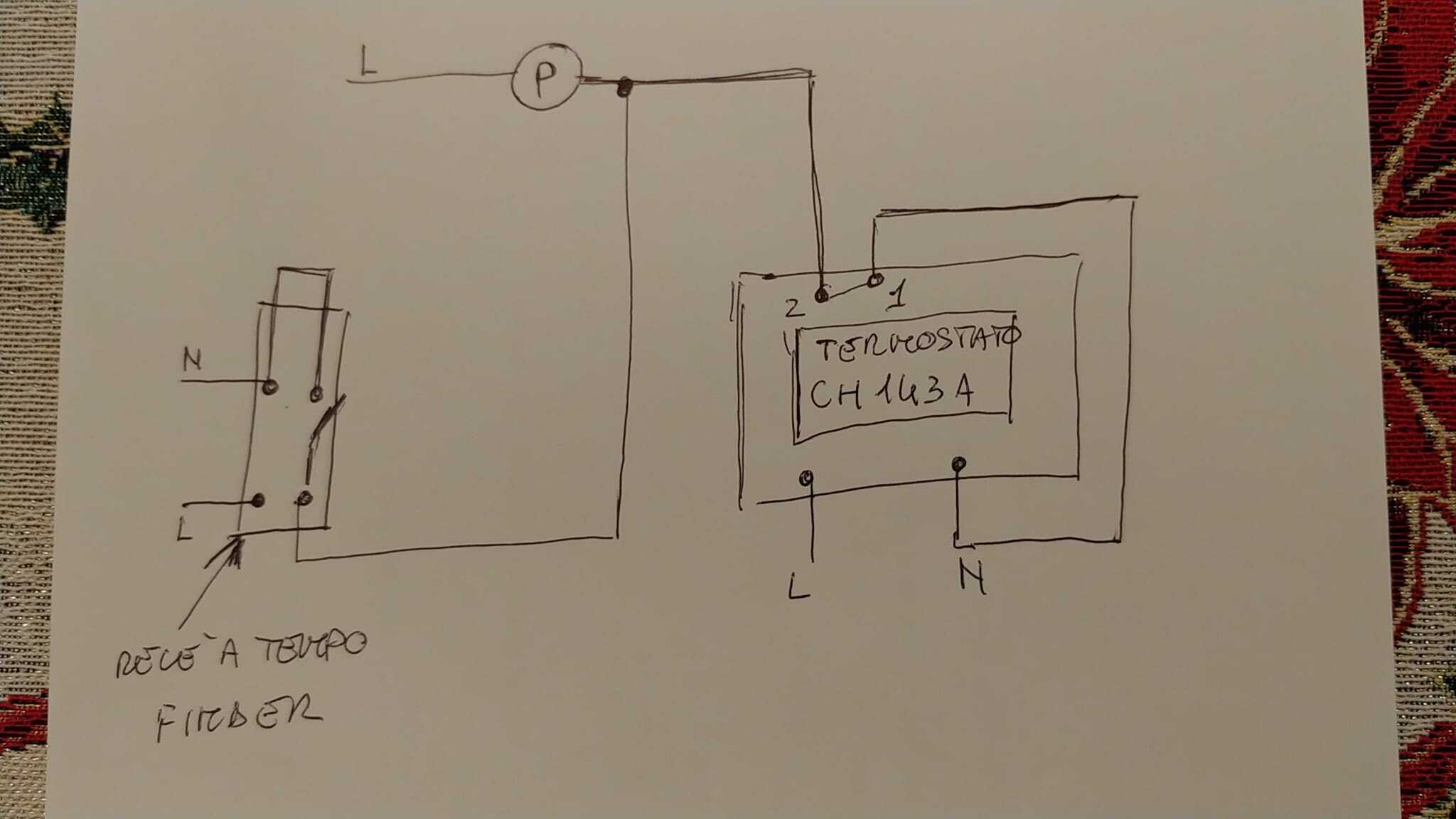

Ciao a tutti, allora visto che in tutti i modi non sono riuscito a programmarlo vuoi per la mia ignoranza in materia o per altro motivo, ho risolto acquistando un relè a tempo di tipo finder con la rotellina che si può programmare ogni 15 minuti, l'ho collegato in parallelo al termostato e tutto funziona come volevo io.Grazie a tutti della vostra pazienza.

Forse volevi dire in serie... :roll:renfield ha scritto: l'ho collegato in parallelo al termostato e tutto funziona come volevo io.
Re: Impostazione cronotermostato CH143A Fantini Cosmi
Non credo che sia in serie penso che in serie uno escluda l'altro mentre in questo modo funziona sia con il relè e quando voglio anche con il termostato.
In questo modo, nell'arco orario da te scelto la caldaia risulta essere sempre accesa indipendentemente dalla temperatura raggiunta nelle stanze (l'accensione ad intermittenza della caldaia è dovuta al raggiungimento della temperatura dell'acqua impostata sulla caldaia stessa), e fuori da questo arco orario la caldaia si accenderà comunque quando la temperatura scende sotto a quella selezionata sul termostato.
E' questo ciò che volevi?
Se è questo, allora il collegamento va bene ed il cronotermostato probabilmente non ti sarebbe stato utile in quanto quello funziona "in serie" cioè quando sei fuori dall'arco orario scelto, la caldaia non si accende in barba alla temperatura rilevata dal termostato.
Diciamo che l'entrata e la cucina sono riscaldati da una stufa a pellet che al mattino parte a una certa ora e va quasi tutto il giorno, il termostato che si trova in quelle stanze è sempre spento, il mio bisogno era visto che ci alziamo e facciamo colazione verso le 6,30 del mattino di far partire i termosifoni per circa 1/2 ore in modo che troviamo l'ambiente un pochino caldo poi andiamo via e più tardi parte la stufa.
- Messaggi: 9973
Il problema allora è la disposizione del termostato.
Se questo deve accendere e spegnere la caldaia dei termosifoni, non può stare in una stanza che è riscaldata dalla stufa a pellet, il termostato nel tuo caso andrebbe messo nella camera da letto.
Come è l'attuale collegamento, quando non sei a casa e la stufa a pellet è spenta, la temperatura scende e si accende la caldaia dei termosifoni... non mi sembra molto corretto.
Nel reparto letto e bagni ci sono altri termostati questo è per il reparto giorno.
