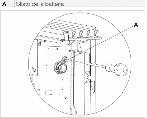

Salve qualcuno sa come posso spurgare questo fancoil?
non vedo valvolino di sfiato
Re: eliminare aria fancoil
Devi levare il mantello e sulla batteria troverai la vitina che cerchi. Qui una immagine presa in rete:
Sfiato fan coil.png (53.6 KiB) Visto 11555 volte

Ciao Giovanni, Grazie della risposta. Ne volevo approfittare per farti un'altra domanda. Ho visto anch'io qualche immagine on-line Dove sullo sfiato anziché una vite ce ne sono due, L'altra dalla parte opposta alla prima( non riesco ad allegarti il PDF) in questo caso cosa bisogna fare? Svitarle entrambe o solo una? Un'altra situazione che ho visto è il valvolino di sfiato come quello dei termosifoni Ma quello Vabbè basta allentare un po' La ghiera.

Scusami te lo chiedo solo nel caso in cui mi capita una situazione del genere dopo che tolgo il manto
Non te lo so dire... mai avuto un fan coil. :) Per il pdf, non puoi stampare la pagina con paint, così la alleghi come una fotografia?
