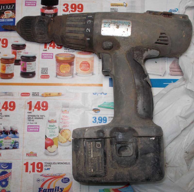

Ho rinvenuto questo trapano a batterie malconcio
trapano tau DSCN4976_2.JPG (57.41 KiB) Visto 2977 volte
trapano tau DSCN4962_2.JPG (63.61 KiB) Visto 2977 volte
trapano tau DSCN4961_2.JPG (105.41 KiB) Visto 2977 volte

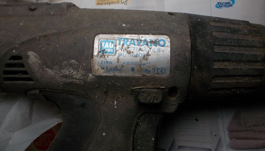

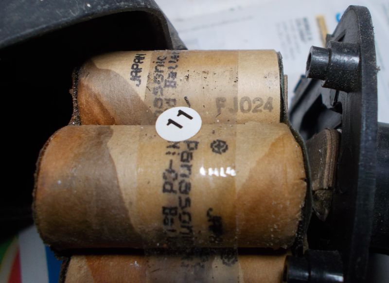

Si tratta di un tau teknik ed il modello è (probabilmente) 1680ep. Il parco batterie (Ni-Cd fj024) è visibilmente andato e non l'ho ancora aperto per vedere com'è messo dentro, ovvero se il motore e l'elettronica sono compromessi.
Premetto che non ho alcuna esperienza coi trapani a batteria, quindi potrei fare domande anche insensate. Mi chiedevo se valesse la pena rimetterlo in sesto e quanto potrebbe costare. Considerata la potenza massima indicata (210W), oltre che avvitare riuscirebbe a trapanare un foratino usando una punta da 10mm?

considerando che alla lidl un trapano del genere con batteria da 20 volt e 3 anni
di garanzia viene a costare attorno alle 40 € non credo convenga aggiustarlo,
se ti serve subito invece su Amazon si trovano anche a partire da 30 €

sarebbe comunque possibile effettuare una prova semplice ed immediata per verificare se ancora funziona? se sì, come potrei alimentarlo per effettuare la verifica non avendo a disposizione l'adeguato parco batterie?
comunque 210w non bastano per praticare un foro da 10mm in un mattone forato, vero?
Messaggi: 17897
Re: Vecchio trapano, vale la pena resuscitarlo?
credo proprio di no, per provarlo ti servirebbe un alimentatore da
16/17 volt 12 Ampere non facile da reperire a basso costo però
potresti fare una prova al volo con due cavi belli robusti con una
batteria di auto anche se a 12 volt a dovrebbe girare lo stesso
JackOnFire
Messaggi: 643
Messaggio da JackOnFire »
se uso 2 monopolari collegati alla batteria dell'auto solo per un paio di secondi rischio troppo?
JackOnFire ha scritto:se uso 2 monopolari collegati alla batteria dell'auto solo per un paio di secondi rischio troppo?
c'è il rischio che se è in corto qualcosa, rovini la batteria dell'auto.
Se vuoi fare la prova devi usare un fusibile di sicurezza.

Facendo un rapido calcolo nel pacco batterie ci dovrebbero essere 14 batterie al NiCd.
Dovresti prendere le misure della singola batteria e vedere il prezzo ma se ho visto bene (ed ho capito di quali batterie si tratta) su Amazon non verresti a spendere meno di 30 euro.
Ammesso che cercando un po' in giro riuscissi a trovarle anche ad un prezzo inferiore, ti conviene perderci tempo per avere alla fine un trapano/avvitatore vecchio e poco potente con una spesa che comunque non è molto distante da quanto pagheresti un trapano/avvitatore nuovo?

L'unico motivo per cui potrei impiegare il mio tempo per rimetterlo in sesto è ottenere un utensile capace di effettuare fori da almeno 6mm in una parete di foratini; tanto per capirci ancora meglio, mi sarebbe utile per fissare il "coperchio" di ferro zincato visto che abbiamo tolto la corrente. Se, sistemato, non ce la farebbe allora lascio stare.
A proposito e solo per curiosità, conoscete questa marca? Sul web ho trovato solo roba vintage.
