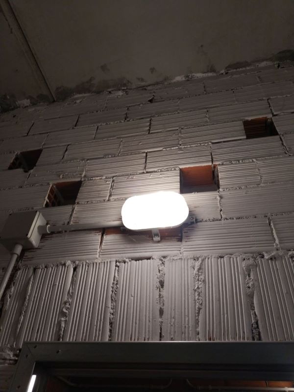

Ciao a tutti!
Scrivo perchè mi piacerebbe avere la vostra opinione su come mettere a posto la mia cantina.
Fortunatamente si tratta di un luogo decisamente non umido, o comunque molto poco: l'unica zona dove ho trovato qualche macchia è in un angolo sotto e dietro una pila di piastrelle nelle loro confezioni di carta, quindi senza alcun ricambio d'aria, ferme lì da diversi anni.

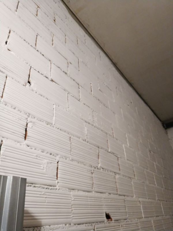

La parete della cantina è fatta in mattoni semipieni (credo si chiamino così) senza alcun intonaco ma sono soltanto stati imbiancati. Come vedete dalle foto quindi è tutto molto grezzo e non uniforme.
Mi piacerebbe molto invece avere delle pareti lisce in modo da sfruttare questa stanza e renderla il più possibile "pulita", per trascorrere qualche ora di faidate e magari anche come dispensa.
Sto valutando di fare tutto in autonomia, ma dipende molto dalla complessità della cosa. Vorrei evitare di mettere pannelli di cartongesso ma preferirei invece pulire tutto, intonacare, rasare e poi pitturare.
Il pavimento è direi in buone condizioni ma valuto la possibilità di rivestirlo, magari con resina.
Per il tetto non saprei, dovrebbero essere blocchi prefabbricati di cemento armato.
Come consigliereste di procedere?
Grazie mille a tutti!

ciao...io utilizzerei un pre intonaco KD2 per eliminare la vista del mattone e poi utilizzerei un intonaco per finire il tutto....se non è umida la cantina ne puoi usare uno qualsiasi altrimenti punta su prodotti appositi anche per il pre intonaco. La cosa che mi preoccupa un pò è la verniciatura, nel senso che non so se ci attacca, prova a chiedere nel negozio dove acquisti i materiali.
Poi serve solo olio di gomito :D

E' comunque meglio prima di dare l'intonaco di fondo togliere il bianco attuale con la rotorbitale?

mah, io sui mattoni forati ho sempre visto fare prima il rinzaffo e poi,
una volta asciutto le guide verticali per poter tirare l'intonaco con la riga,
ed infine col rasante fine.
Recentemente va molto di moda rivestire direttamente le pareti dei garage/laboratori
con pannelli di OSB per isolare e poterci appendere agevolmente attrezzi e quant'altro
Re: Rinnovamento cantina
blues84 ha scritto:Ciao, grazie mille per i suggerimenti!
Ciao!
Sì, conviene sempre togliere la tinta.

Grazie per i suggerimenti!
I pannelli in OSB sinceramente non mi piacciono tantissimo ma valuterò ugualmente se fanno al caso mio.
