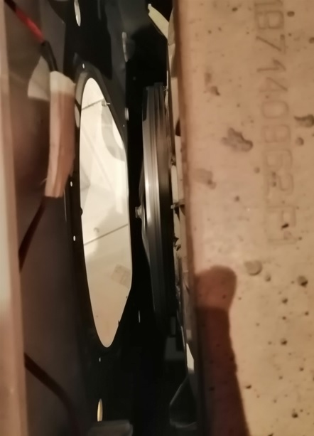

oggi ho aperto la lavatrice e ho trovato la cinghia sul pavimento.Dopo vari tentativi sono riuscito a montarla.Ho provato la lavatrice e il cestello gira ,solamente che fa dei rumori anomali ogni tanto .Ho provato a farla girare al massimo dei gri(1200) e la ginghia e uscita fuori .A 400 giri rimane ma ogni tanto fa dei strani rumori tipo:come se all interno del cestello ci siano delle pietre e mentre il cestello gira queste sbattono.
Posso usarla o e pericoloso?
Ho notato che la cinghia tende ad andare verso l interno della macchina e cosi facendo piano piano ne esce.Per ora a 400 giri non ne ancora uscita fuori.

Apri l'oblo della lavatrice e con le mani afferra il cestello (quello che gira) e prova a spingerlo in alto e in basso e poi spingilo indietro e tiralo verso di te e verifica in questo modo se questo si muove rispetto alla vasca.
Se c'è gioco tra cestello e vasca allora probabilmente sono partiti i cuscinetti e sono questi a fare il rumore e la cinghia salta perchè la puleggia va fuori asse.
Se invece non c'è gioco allora proverei a cambiare la cinghia anche se andrebbe comunque verificato il rumore a questo punto da dove viene.

Re: lavatrice whirpool non funziona - Il cestello non gira più
Più tardi provo.... Secondo me è fuori ässe. Altrimenti perché dovrebbe uscire la cinghia? Almassimo si romperebbe per usura. Due anni non credo che siano tanti per una lavatrice wirhpool. Comunque più tardi provo e vi faccio sapere....

ho provato a muovere il cestello:praticamente e tutto un blocco con resto.Se muovo il cestello sia verso il basso e verso l alto,sia a destra e a sinistra non ce nessun gico.Si muove tutto il blocco.
