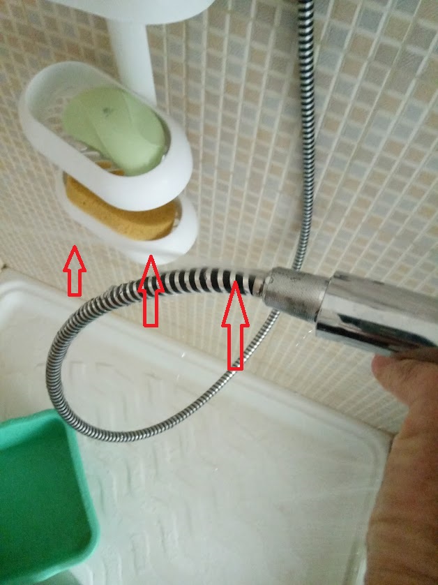

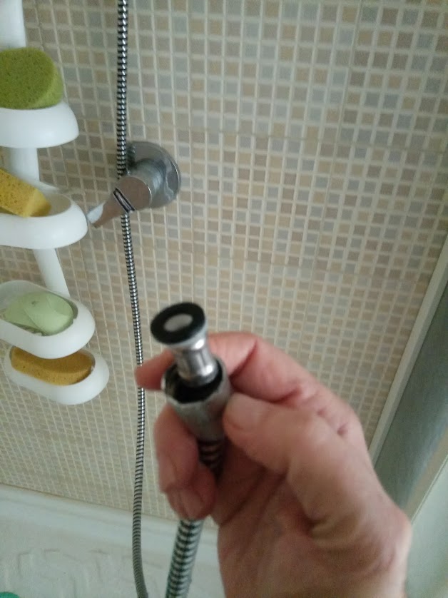

questa non mi è mai capitata, un forte getto d'acqua esce dal retro del soffione doccia oltre che dal verso giusto, non so se si vede bene nell'immagine ma è così. Eppure la guarnizione è messa come si vede nell'altra immagine, sarà perchè è marca "cinese?"

Buongiorno ragazzi,

Sì è staccato il tubo dalla parte dove poggia la guarnizione; è quel cilindro metallico subito sotto la guarnizione, viene assemblato a pressione.
