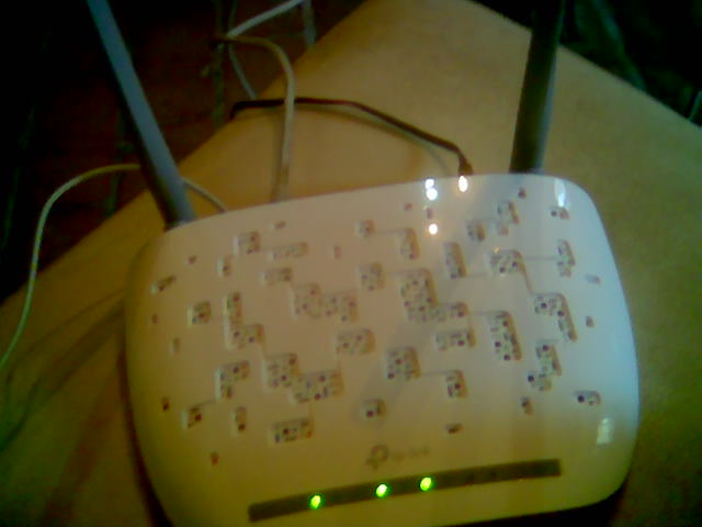

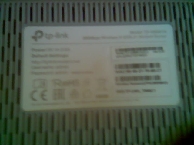

puoi mettere una foto del router e della sua targhetta posteriore ?
Re: telefono fisso che funziona a singhiozzo
Ecco le foto del modem/router. Temo che l'etichetta sul retro non sia molto visibile..
Un'altra cosa un po' strana è che il telefono alla domenica è NON funzionante (muto ) tutto il giorno, mentre gli altri giorni per alcune ore al giorno ho sia la connessione telefonica che internet.

Caspiterina, hai qualche difficoltà con la messa a fuoco direi
Lascia perdere la foto dell'etichetta sotto perchè probabilmente c'è anche la password di rete.
Si tratta di un router TP-Link TD-W8961N, sulla parte superiore ci dovrebbero essere nove led.
Dovresti darci indicazione per ogni led numerandoli in sequenza da 1 a 9 se sono accesi, spenti o lampeggianti e questa operazione dovresti farla una volta quando il telefono ed internet funzionano ed una seconda volta quando invece non funzionano.
