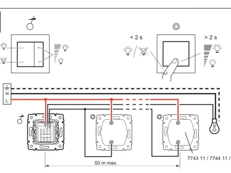

Allego lo schema che ho trovato on line.
Come dicevo dove c’era il dimmer arrivano 4 cavi , 2 cavi erano entrata 1 (fase ) del dimmer e nell’atra scatola pulsante con due cavi (e un cavo non utilizzato di fase penso dato che è nero)

Se l'impianto è fatto come quello nello schema che hai postato non è possibile mettere i due deviatori.
Quello che probabilmente dovrai fare è mettere un relè passo passo e due pulsanti.

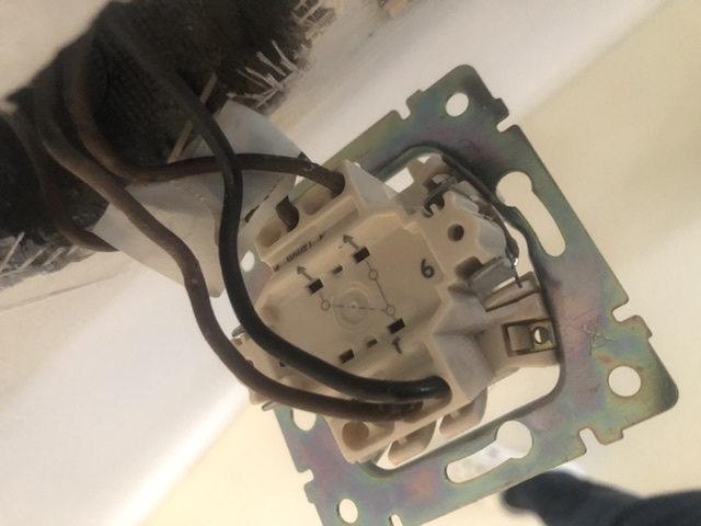

Invece se uso la fase che è mella scatola del pulsante e dove c’era dimmer un cavo non lo utilizzo forse dovrei farcela. Ora ho messo al posto di dimmer un deviatore e funziona solo da li . Allego foto

Foto deviatore che sostituisce dimmer

No, aspetta, ho detto una cosa non esatta.
Devi verificare le seguenti cose:
- Nella scatola dove c'è il pulsante dovresti assicurarti che il filo non collegato sia la fase.
- I restanti due fili, quelli collegati al pulsante dovresti verificare che vanno a finire direttamente nella scatola dove è il dimmer.
- Nella scatola del dimmer dovresti verificare quale è il filo che va alla lampadina.
Una volta che hai fatto queste verifiche (ed è effettivamente come ti ho descritto) fai i collegamenti ai due deviatori nel modo che ha descritto Roby e cioè:
- I due fili che vanno da una scatola all'altra vanno collegati ai contatti esterni dei due deviatori.
- I due centrali dei due deviatori vanno collegati in una scatola al neutro e nell'altra al filo che va alla lampadina.
