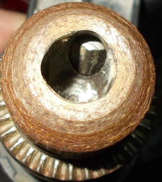

Altro problema, almeno per me, connesso alla mia idea è che non so come si smonta il mandrino del trapano perchè non c'è alcuna vite all'interno.

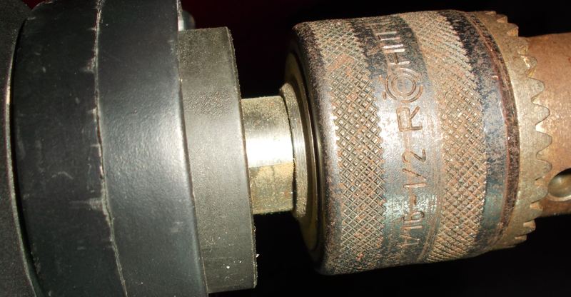

volendo usare lo stesso mandrino del trapano come "arnese" per girare a mano la punta, come faccio a smontarlo?

Prova così: tenendo saldamente in mano il trapano con la mano sinistra, inserisci una chiave (che ci vada precisa) negli spiani sull'attacco posteriore del mandrino e gli dai un colpo secco a vitare col martello. Così facendo l'attacco ti si dovrebbe svitare dal trapano.
Mentre dalla parte del mandrino l'attacco non ti si svita, perché è conico e infilato a forza nella sede conica del mandrino stesso. Quindi io tenterei come si è detto.
Per rimontarlo non fai altro che stringerlo a mano... tanto quando sforza tende a stringere da se. : Wink :
