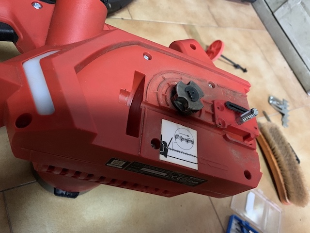

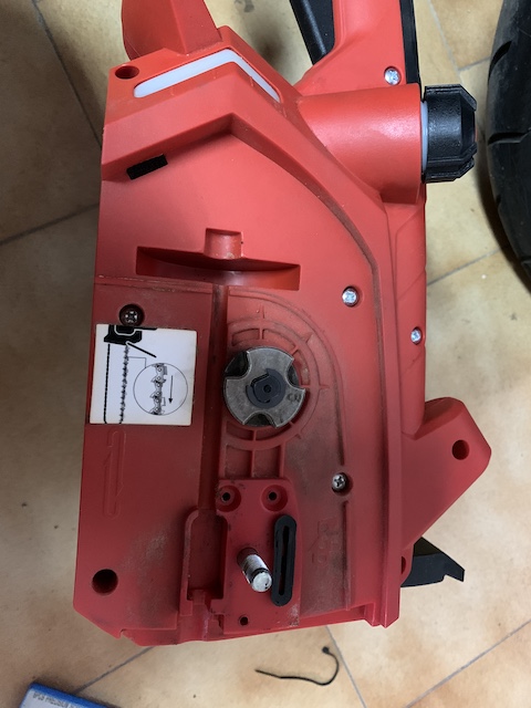

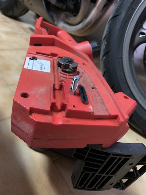

Ciao a tutti,
ho un problema con l'elettrosega in oggetto... praticamente mi sono accorto che non esce più l'olio per la catena... ma non vedo bene quale potrebbe essere il buchetto da dove esce. Nel frattempo ho tolto tutto l'olio dal serbatoio e c'ho messo della benzina sperando che possa sturare.
Vi inserisco un paio di foto, magari qualcuno c'ha messo già mano e può indirizzarmi.
IMG_9399 copia 2.jpg (99.7 KiB) Visto 2187 volte
nitro 52
Messaggi: 580
Località: 20 Km da varese
Re: Elettrosega Einhell GE-EC2240: olio catena non esce
Messaggio da nitro 52 »
Hai lasciato l'olio durante il rimessaggio? Se si quasi sicuramente l'olio si è rappreso nei condotti e/o ha bloccato la pompa

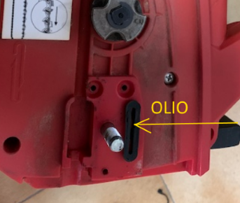

Guardando le foto non sembrerebbe che la macchina avesse lavorato tanto fino al punto da guastarsi la pompa dell'olio. Quindi, come già detto, può essere che era rimasto vuoto il serbatoio e l'olio si è seccato. Quindi, dopo che se ci hai messo la benzina, hai visto se con quella la pompa funziona?
Poi ti ho fatto una freccia nel punto di uscita dell'olio:
Sega elettrica.png (127.43 KiB) Visto 2114 volte
