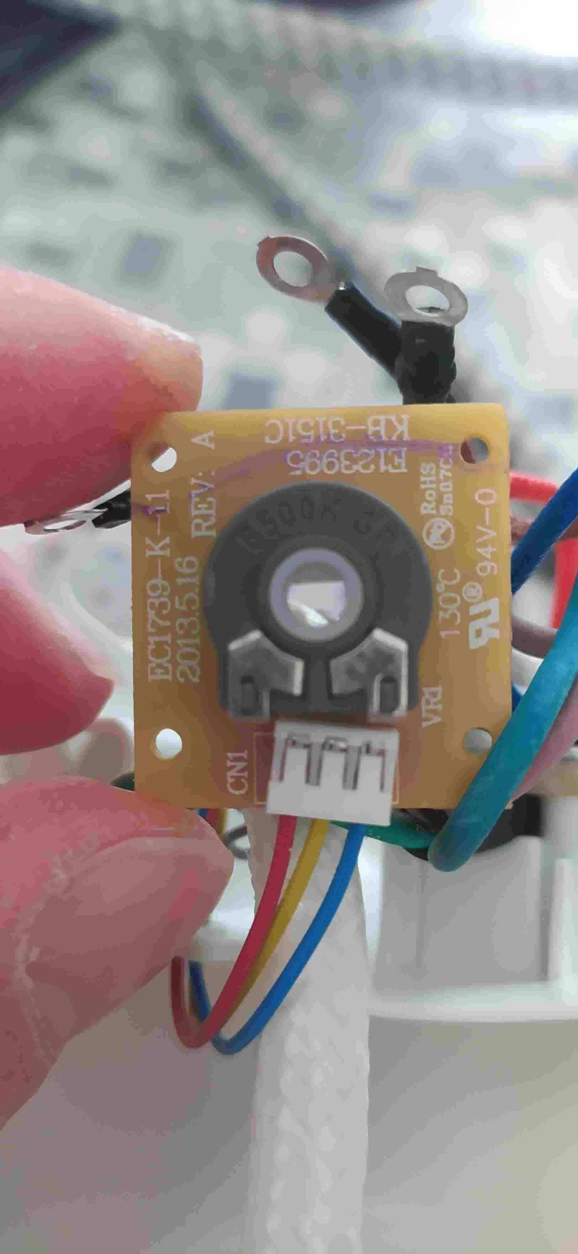

Ciao sono Nuovo nel forum e principiante nella riparazione ed ho bisogno di aiuto. Stavo cercando di riparare un ferro da stiro Philips HI5915 che non riscalda più la piastra. Supponendo che fosse il termostato ho guardato sulla piastra ma non l'ho trovato; c'è un qualcosa di simile ad un termofusibile che è collegato alla scheda elettronica dove giungono anche i fili del regolatore di temperatura.
Spero che qualcuno mi aiuti a capire quello che vedo e mi suggerisca cosa fare .Grazie

il termostato (ammesso che sia lui guasto) dovrebbe stare sotto quella
manopola indicata dalla freccia

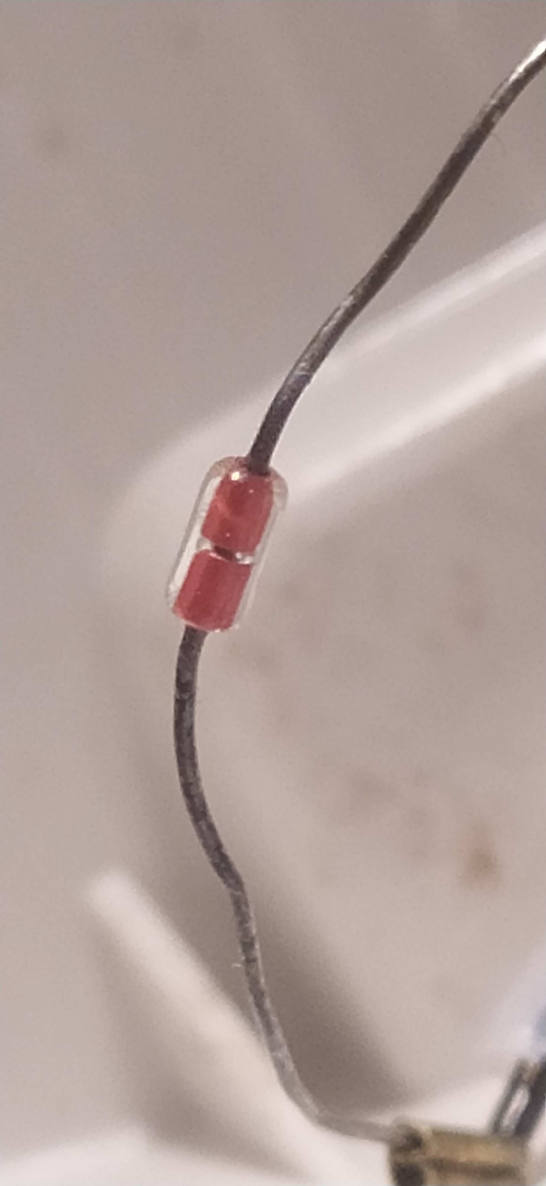

Parliamo di questo?
Posso testarlo?
La resistenza sembra ok
Sulla piastra c'era questo Cosa è?
Perdonami l'ignoranza

se quella schedina è collegata alla manopola che ti ho indicato io
allora si tratta del termostato, (mai visto così) io però farei delle
prove con il tester FACENDO MOLTA ATTENZIONE e seguendo la 220,
fino alla resistenza, quindi partendo dal connettore di ingresso fino
alla resistenza, quell'affare rosso non mi sembra un fusibile di sicurezza
anche perché la foto è troppo granata e non si vede dove è collegato.

Quello sotto alla manopola è un potenziometro (resistenza variabile) quindi o dall'altra parte di quella schedina ci sono altri componenti elettronico (con un TRIAC di potenza o qualcosa di simile) oppure il circuito che fa da termostato è da un'altra parte e quei tre fili gli portano la regolazione della temperatura impostata.
Quel cilindretto di vetro rosso sembrerebbe invece un termistore, se è così sta lì per misurare la temperatura raggiunta dalla piastra del ferro da stiro ed anche quello dovrebbe eventualmente essere attaccato al circuito del termostato.
Ma prima di fare tutti questi controlli, hai verificato con un tester se la resistenza della piastra (quella che scalda il ferro) è interrotta?
In genere quella è la prima cosa che si controlla.
