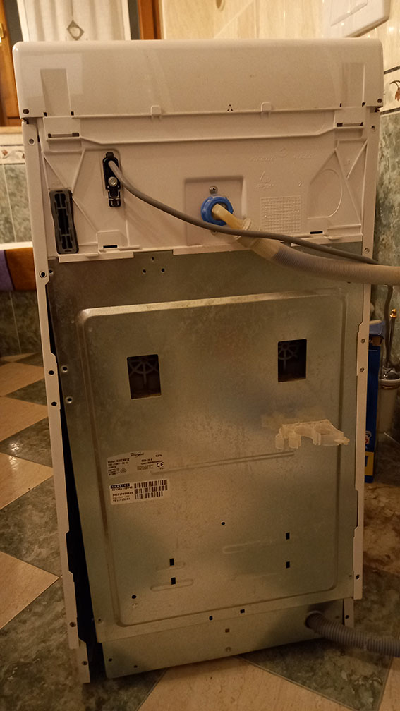

buonasera a tutti e grazie per avermi accettato in questo Forum!
chiedo gentilmente se qualcuno è in grado di darmi una dritta per smontare il pannello posteriore della mia lavatrice Whirlpool AWZ 6512 (vedi foto). Ho svitato tutto quello che c'era da svitare ma il pannello non viene via e nemmeno da segni di "cedimento"
i pannelli laterali sono liberi nella parte inferiore ma NON nella parte superiore anche se non si vede nessuna vite che li blocca...
a questo punto è diventata una questione di principio, perché è chiaro che l'hanno "assemblata" in modio da ostacolare il più possibile i non addetti ai lavori, e anche perché in assistenza mi hanno chiesto il triplo del prezzo del mercato libero dei ricambi per la resistenza (probabile causa del mancato riscaldamento dell'acqua), per non parlare del costo della manodopera...

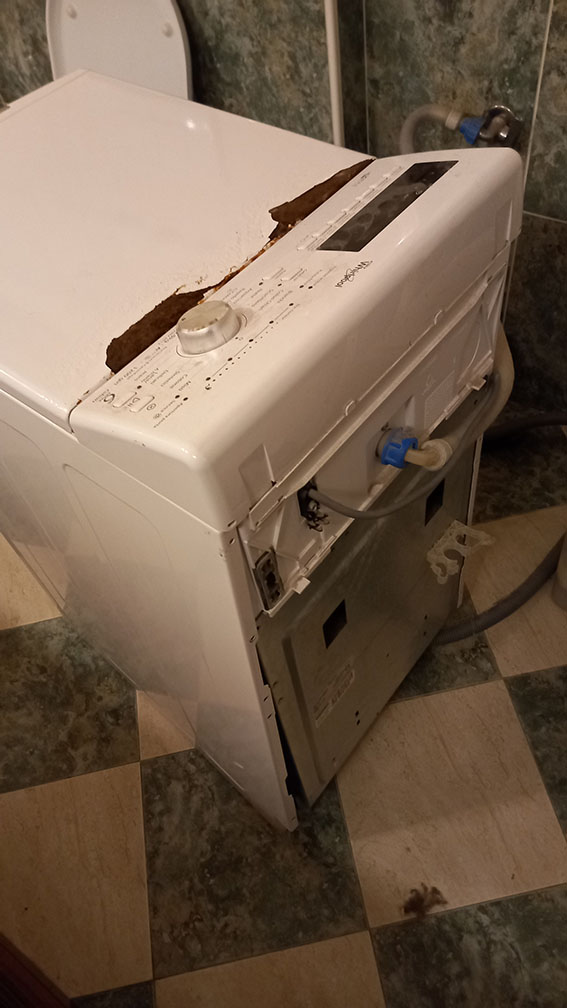

Allego un paio di foto con lo sportello superiore arrugginito in pochi anni in un modo indecente....
Grazie in anticipo a chi potrà darmi una mano!

Re: come aprire il retro della lavatrice Whirlpool AWZ 6512
mi sa che ci sono delle viti sotto la calotta dei comandi e forse
qualcuna anche sotto il coperchio superiore
Ha ragione Mario. Devi smontare anche la parte dei comandi.
Non conosco precisamente questa, ma una lavatrice molto simile aveva delle viti anche lì sotto.
Messaggio da Ludwig »
grazie, ho risolto! in basso sul davanti c'è una vite, e svitata quella tirando indietro un poi' il pannello laterale viene via.... in questo modello la resistenza e altra roba non è sul retro ma sul lato destro....
Messaggio da Red Max »
Il pannello posteriore è portante, su queste macchine vanno tolti solo i pannelli laterali solo la vide davanti in basso non si vede : Chessygrin :
Eventualmente il cruscotto per accedere alle elettroniche sempre da sopra.
Controlla che la resistenza non sia in dispersione se non scalda va in errore
buona fortuna
