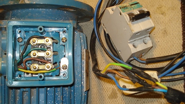

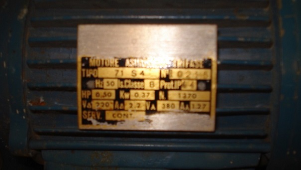

Ciao a tutti , ho questo motore asincrono trifase con specifiche come da foto ,
potrei soltanto sapere se collegandolo alla 220 cosa succede ?
1- si brucia ?
2- gira più lentamente ?
3- oppure non gira proprio ?
Al momento i fili sono collegati come potette vedere ( il filo nero nella morsettiera non so da dove provenga , non l'ho fatto io )
La cosa più importante è che non si bruci ....
Grazie .-

Si potrebbe usare lo stesso; bisogna mettere un condensatore su una fase e sul morsetto che rimane libero.
non sono molto esperto in questo, sicuramente ti risponderà qualcuno che ne sa più di me.

Intanto grazie per avermi risposto ......il condensatore ? proverò a cercare un video .
Non sai dirmi se rischio di brucialo usandolo così com'è con la 220 ?
Sono andato a controllare meglio e il filo nero collegato nella morsettiera proviene dal cavo principale , però
non è stato usato dove sono stati aggiunti i tre fili in foto è stato nastrato ( stà nell'angolo in basso a dx della foto )
Re: Alimentare Motore asincrono trifase con corrente monofase
No, non lo bruci se fai tutto correttamente (su youtube si trova parecchio materiale); devi tener conto che il motore così sarà meno potente.Decoratore ha scritto:Intanto grazie per avermi risposto ......il condensatore ? proverò a cercare un video .
Da quello che dici sembrerebbe che sia stato già usato sulla 220, sul nero, però, doveva esserci collegato un condensatore.

immagino che intendevi dire un filo del condensatore ......e l'altro filo del condensatore dove andrebbe ?roby ha scritto:
Grazie ancora
- Messaggi: 9941
L'altro filo del condensatore va ad uno dei due fili della rete (Neutro o Fase).
Il condensatore di fatto serve per sfasare la corrente e creare una terza fase fittizia che però consente la rotazione del motore tant'è che a secondo di quale dei sue fili scegli per collegare l'altro capo del condensatore determina il senso di rotazione del motore.
Per capire meglio il tutto (e anche per trovare la formula che ti consente di calcolare il valore del condensatore da utilizzare), puoi dare un occhiata ad uno dei tanti articoli che trovi in rete, questo ad esempio è un po' tecnico ma molto esaustivo:
https://www.electroyou.it/attilio/wiki/ ... ofase-230v
Ah... ovviamente in questo modo la potenza del motore è notevolmente ridotta rispetto a quella dichiarata se alimentato con la trifase.
la potenza è ridotta anche perché la tensione tra le fasi dovrebbe essere 400V (a triangolo cioè senza neutro)
mentre in monofase la tensione che applichi è 230V.
Per il valore del condensatore ci sono le tabelle.
Altrimenti potresti cercare un inverter (convertitore AC-AC) così puoi regolare anche la velocità

Perderai 1/3 della potenza, il condensatore, come ti hanno detto, deve essere non polarizzato. La sua capacità
va calcolata secondo la potenza del motore, se lo metti di capacità leggermente maggiore parte con un po di ritardo, se minore perdi forza alla partenza.

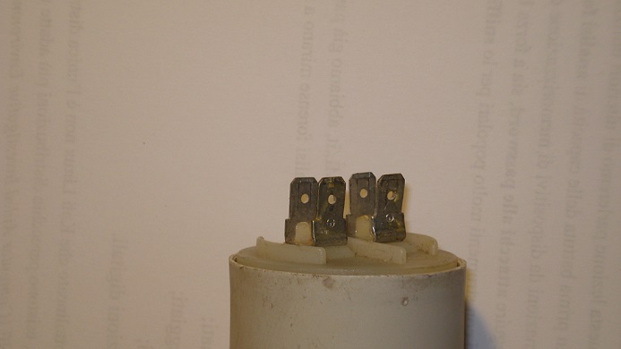

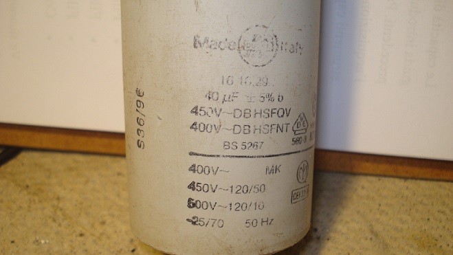

Come preannunciato vi rompo ancora un pochino le scatole postandovi le foto del condensatore, che se ho visto bene, dovrebbe essere
da 40 microfarad .........ringraziando di nuovo potete notare che sulle lamelle non ci sono ne il più ne il meno incisi come mi è stato raccomandato di verificare .- Forse da 40 è un po' troppo vero ?
A Voi l'ardua sentenza
- Lamelle.JPG (43.93 KiB) Visto 2119 volte
- Condensatore.JPG (64.9 KiB) Visto 2119 volte
Sì, non è polarizzato, lo capisci anche dal simbolo della corrente alternata ~
