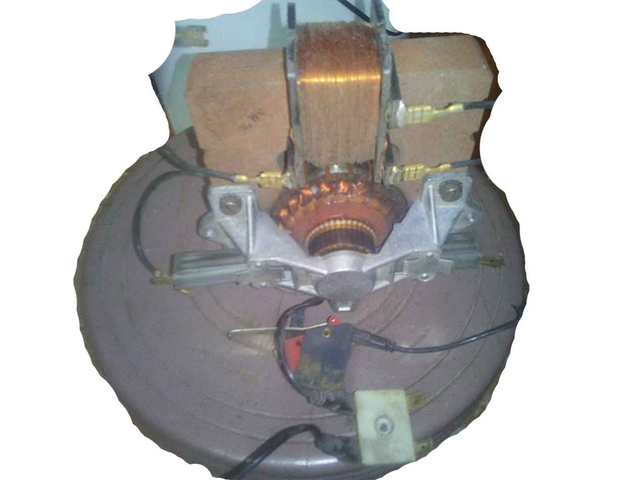

Devo chiedere aiuto per realizzare questo mio malsano progetto di elettrificare il moto della mia bici : PirateCap :
Ho un motore ,recuperato da una antica lucidatrice professionale alimentato a 220V
Motore Lucidatrice
Motore Lucidatrice
Nella foto potete vedere un rettangolo bianco (grigio) il quale non ho capito cos'è ,non ha nessuna dicitura (un ponte raddrizzatore per la cc ? :cry: :?: )
Quello rosso è un interruttore a pressione(non so il nome tecnico)
Se ho capito bene questo motore a spazzole è composto da uno statore , elettro magnete che è il pezzo di metallo con la bobina intorno che ha tre entrate un negativo e due positivi che in base a quello che attacco mi danno il senso di rotazione .
E il rotore che è la parte centrale con altre spire di rame e le due spazzole al collettore dove si attaccano i due poli di alimentazione.
Come valuto se questo motorino è adatto allo scopo tenendo conto che dovrò alimentarlo con massimo due batterie da 12v 7Ah messe in serie che mi daranno 12v 14Ah da attaccate a un convertitore da 400W 15A a sua volte attaccato a un Controller per la velocità ?
Avrei altri particolari da chiedere ma mi limito su questa mia prima domanda principale se un motorino cosi alimentato puo essere adatto a far andare una bici con una persona sopra
Grazie in anticipo : Thumbup :

La vedo davvero davvero difficile...
Ci sono secondo me alcuni problemi che vedo di difficile risoluzione:
1) Il motore come dici tu va alimentato a 220 volt in alternata mentre tu vuoi utilizzare delle batterie da 12 Volt in Corrente Continua. Questo può essere fatto utilizzando un inverter che però risulterebbe essere piuttosto costoso viste le potenze in gioco.
2) Il motore che hai gira troppo velocemente per far andare una bici
3) Le batterie che vuoi utilizzare hanno una capacità troppo bassa per sperare che il motore possa fare più di qualche metro

Capitan Farloc era alimentato a 220 alternata ma questo non vuol dire che non vada in continua ,infatti questi motori a spazzole come anche quelli con magneti come i motori di lavatrice si chiamano anche motori universali proprio perche possono andare in DC e AC
Sul punto due non capisco da cosa lo hai calcolato , vedo che vendono kit per il fai da con motorini simili a spazzole .
Sul punto 3 hai perfettamente ragione ,infatti sto optando per prendere un pacco batteria al li-ion da 30v a 30Ah .
mariobrossh Grazie del suggerimento ma sul tubo sono molto approssimativi come nel caso del link che mi hai mandato ,non metterei mai un trapano attaccato alla bici LoL.Mentre in tanti altri sono molto dettagliati come il canale ATLab dove costruisce un go-kart elettrico con motore di lavatrice e fa vedere anche che alla prova su strada non è accettabile per via proprio dell'alimentazione al piombo inappropriata . Ma nonostante tutto cio , mi piace comunicare con le persone e con gli youtuber il piu delle volte non possono rispondere , quindi mi rivolgo nei forum appropriati dove presubilmente ci sono persone appassionate con voglia di dare dei suggerimenti utili

Ok, sul punto 1 hai ragione ma comunque non ritengo sia una buona idea utilizzare un motore nato per funzionare con la corrente alternata ad una tensione di 220 Volt per farlo andare in Corrente Continua ad una tensione molto più bassa.
Sul punto due è perchè una lucidatrice ha le spazzole che girano velocemente e con poca potenza mentre il motore per motorizzare la bici immagino vorrai metterlo sui pedali e quindi dovrebbe avere un basso numero di giri ed una potenza notevole quindi avrai bisogno di una demoltiplica.
Ma, fammi capire... Tu hai il motore e le batterie e non hai provato ad attaccarle per vedere se il motore gira e se lo fa a quale velocità gira e con quanta forza sull'albero motore?
Se non lo hai ancora fatto, provaci e facci sapere come funziona e se la cosa secondo te è fattibile, magari mi sbaglio io.

Be è la stessa cosa che ha fatto AtLab hai messo solo 3A in piu ,ma hai provato a darle piu corrente Ah? Hai usato le piombo o litio?
Capitan Farloc ha scritto:Ok, sul punto 1 hai ragione ma comunque non ritengo sia una buona idea utilizzare un motore nato per funzionare con la corrente alternata ad una tensione di 220 Volt per farlo andare in Corrente Continua ad una tensione molto più bassa.
Non ho ancora provato ad attaccare le batterie , avrei provato se avessi avuto un Convertitore Boost che mi alzasse un po le correnti / tensioni .Ma ormai ci rinuncio ad una alimentazione al Piombo , ormai grazie ai forum e vari video si evince che sarebbe inutile anche se il motore trasportasse un po di kg per metro durerebbe una sciocchezza .
Quindi mi sto attrezzando per comprarmi delle litio e farmi un pacco batterie .
Appena mi arrivano le batterie lo provo e vi faccio sapere

internauta75 ha scritto: Be è la stessa cosa che ha fatto AtLab hai messo solo 3A in piu ,ma hai provato a darle piu corrente Ah? Hai usato le piombo o litio?
no l'ho alimentato con un alimentatore stabilizzato, ma non basta dargli più ampere per aumentare la coppia,
quello che fa aumentare la coppia, come ad esempio negli avvitatori, sono gli ingranaggi
