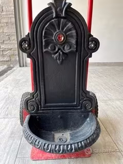

sto comprando di seconda mano una fontanella da esterno di ghisa a muro come quella in foto, è solo un esempio.
siccome in quel punto mi arrivano i tubi sia della calda che della fredda, volevo ovviamente acquistare un miscelatore che potesse stare all' esterno, monoforo perchè non voglio rovinare la fontanella forandola, con installazione a parete.

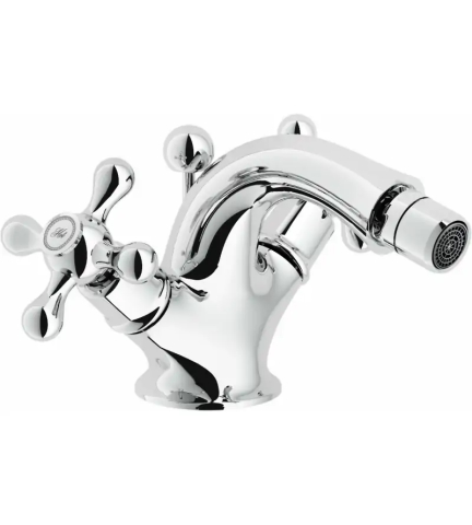

stavo addirittura pensando di montare sul foro della fontana un miscelatore da appoggio, che quindi sarebbe sfasato di 90 gradi rispetto al suo asse di funzionamento, ma con la bocca orientabile in modo che diriga il getto sulla bacinella della fontana anzichè contro la testata.
per esempio, un miscelatore del genere
montato verticale
montato verticale

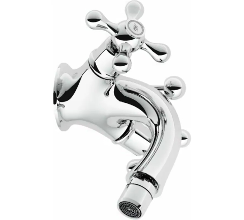

una volta montato a parete sarebbe così
montato orizzontale
montato orizzontale

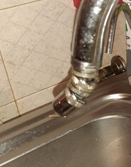

e a parte che sembra l' uccello di mio nonno quando si faceva la doccia, se si potesse inclinare ancora la bocca orientabile la direzione del getto sarebbe dentro la bacinella...ho preso il primo miscelatore bicomando che mi è capitato...
in questo caso si eviterebbero curve, carterini, forature ecc, a parte forse l' allargamento del foro centrale per alloggiarci i 2 flessibili e la vite di serraggio.
però qualcosa mi sfugge: perchè non li producono questi benedetti miscelatori da montare in orizzontale e dovrei adattare in orizzontale un miscelatore nato per lavorare in verticale? :?: :?: :?:

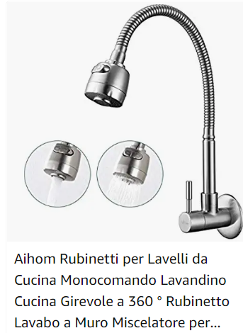

Questo avrebbe l'attacco a muro come vuoi tu. Parlano di miscelatore... anche se dubito che lo sia:
Miscelatore con attacco a muro.png (71.63 KiB) Visto 1172 volte

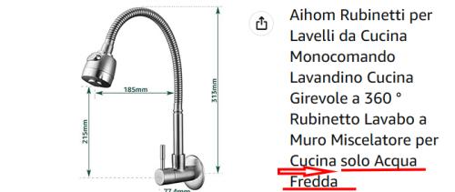

giovanni ha scritto:Questo avrebbe l'attacco a muro come vuoi tu:
sì ma fa solo acqua fredda : WallBash :
Senza nome.jpg (84.17 KiB) Visto 1171 volte
