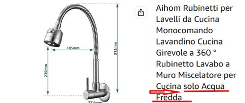

Questo avrebbe l'attacco a muro come vuoi tu. Parlano di miscelatore... anche se dubito che lo sia:
Miscelatore con attacco a muro.png (71.63 KiB) Visto 1201 volte
Altrimenti questo ruotato di 90°e con la canna da raddrizzare.
Re: miscelatore calda/fredda da esterno a parete monoforo
Inviato: dom 12 giu 2022 12:13 am
da filigrana
giovanni ha scritto:Questo avrebbe l'attacco a muro come vuoi tu:
sì ma fa solo acqua fredda : WallBash :
