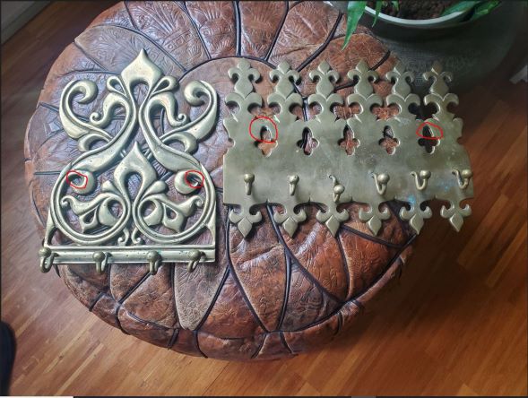

Salve a tutti,
devo appendere al muro i 2 attaccapanni mostrati in foto. Pensavo di piantare due chiodi in corrispondenza dei buchi segnati con il circoletto rosso, ma non sono sicuro del tipo di chiodo da utilizzare per evitare che crollino per l'eccessivo peso.
Gli attaccapanni da soli sono abbastanza pesanti (1.8 kg quello a sinistra e 2.2 kg quello a destra) e dovrebbero sostenere qualche kg di giacche (fino a 5 kg piu o meno).
Che tipo di chiodi dovrei usare? Di acciaio? Esiste un modo per calcolare la lunghezza in base al peso che devono sostenere?
Grazie in anticipo per qualsiasi tipo di consiglio che mi possiate dare.

potresti usare classici tassellini con viti, oppure esistono i chiodi con i tasselli, ovvero fai il preforo sulla parete infili il tassellino nel muro , invece di avvitarci la vite ci pianti un apposito chiodo che vendono incluso, dipende
https://youtu.be/OFdJGLQVb8w
https://youtu.be/jiVQkcBZQoo
https://youtu.be/wrslMsQx5C0
se gli attaccapanni non hanno gli appositi fori x alloggiare le viti, potresti farli tu nel posto piu comodo con il trapano ed una punta credo da 6 sia sufficiente, se hai dubbi vai dal ferramenta di fiducia e porta i tuoi attaccapanni , esponigli il problema, sicuramente ti fornirà lui la giusta soluzione e i giusti sistemi di fissaggio .buon lavoro
in quello di sinistra che è piu stiloso potresti metterci le viti o i chiodi e per camuffarli potresti usare le borchie, vendono apposite borchie dal ferramenta x camuffare la testa delle viti chiodi bulloncini o altri sistemi di fissaggio( in ottone o cromate), facci sapere

bastano due tasselli da 6 e altrettante viti brunite da 5x50, trovi tutto al brico
