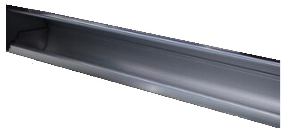

Devo prendere le misure interne di un porta-oggetti a forma di tubo per creare dei separatori a forma di disco (da incastrare all'interno). Il tubo in alluminio è inserito in una struttura, quindi posso agire solo internamente ed ha la parte superiore aperta, come in figura.
Come si può fare?

credo che l' unico strumento sia un calibro se hai modo di utilizzarlo negli spazi, altrimenti prendi un pezzo di cartone più o meno rigido e cerchi di tagliarlo il più a misura possibile per poi misurarlo esternamente con un metro/centimetro.
Ma ti serve il diametro o la circonferenza?
Re: Prendere le misure interne di un porta-oggetti a tubo
Guardando la foto non sembra una incassatura circolare ma sagomata. Quindi, come è già stato detto, l'unica è farsi una dima con del cartoncino e poi con quella riprodurre i separatori del materiale che vuoi. Per inserire i separatori basta inserirli in diagonale e poi metterli diritti nella posizione desiderata.

Compra della plastilina (il PONGO con cui giocano i bambini) oppure prendi della cera, scaldala e comincia a lavorarla con le mani per mantenerla morbida quel tanto che basta per spingerla all'interno del portaoggetti e farne prendere la forma.
Se usi la cera, una volta indurita, puoi tagliarne una fetta usando un cutter con la lama scaldata con un accendino (senza esagerare) in modo da poterla appoggiare sul cartoncino e tagliare una dima più precisa.
