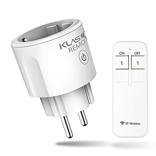

Puoi acquistare una presa telecomandata tipo questa se ne trovano a prezzi abbordabili e le pubblicizzano con una portata di 30 m.giovanni ha scritto:...invece di dover uscire di casa (la caldaia è all'esterno) tutte le volte per resettarla, perché non usare un telecomando che mi stacca e mi riattacca la corrente. In fondo saranno al massimo 20 mt...

Re: Come far fare il reset automatico alla caldaia?
Ecco, si, questa potrebbe essere una soluzione semplice senza manomettere la caldaia. Però di telecomandi ce ne vorrebbero 3: due per i bagni + un altro per la cucina. Ma immagino che di telecomandi uno ne possa ordinare quenti ne vuole... o no?Capitan Farloc ha scritto:Puoi acquistare una presa telecomandata tipo questa se ne trovano a prezzi abbordabili e le pubblicizzano con una portata di 30 m.giovanni ha scritto:...invece di dover uscire di casa (la caldaia è all'esterno) tutte le volte per resettarla, perché non usare un telecomando che mi stacca e mi riattacca la corrente. In fondo saranno al massimo 20 mt...

Stavo pensando se esistesse una controindicazione all'uso di questa presa telecomandata: a parte il discorso dei telecomandi fatto prima, mi chiedo:Capitan Farloc ha scritto:Puoi acquistare una presa telecomandata tipo questa se ne trovano a prezzi abbordabili e le pubblicizzano con una portata di 30 m.giovanni ha scritto:...invece di dover uscire di casa (la caldaia è all'esterno) tutte le volte per resettarla, perché non usare un telecomando che mi stacca e mi riattacca la corrente. In fondo saranno al massimo 20 mt...
nel momento che io do il comando "off" alla presa, come faccio a sapere se effettivamente la presa ha staccato? Non c'è niente sul telecomando che mi dice se la commutazione della presa c'è stata affettivamente. Naturalmente il discorso vale anche per il comando "on". Se fose così, alla fine il sistema non potrebbe funzionare. In teoria bisognerebbe che dopo che la presa ha commutato, mandasse un segnale indietro verso il telecomando, comprovando l'avvenuta commutazione. E penso proprio che ciò non sia possibile in questa fascia di apparecchiature. :roll:
Premesso che non ho capito dov'è ubicata la caldaia (esterno o interno) e dove metteresti il telecomando, ma Il tuo dubbio è giustufucato se il telecomando ha un unico pulsante per ON e OFF, ma se ne prendi uno con due pulsanti distinti, una volta che hai verificato che la presa riceve il segnale del telecomando, nella posizione in cui lo avrai fissato, direi che non dovrebbe esserci colpi a vuoto.giovanni ha scritto: ...
nel momento che io do il comando "off" alla presa, come faccio a sapere se effettivamente la presa ha staccato? .... Naturalmente il discorso vale anche per il comando "on".
