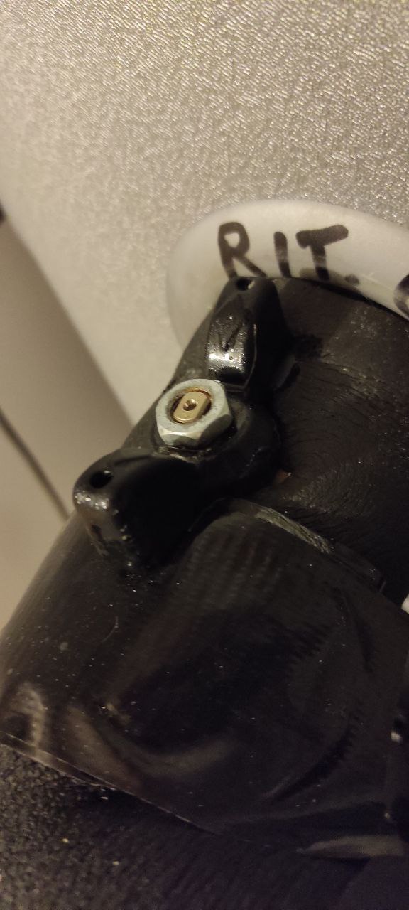

Salve, possiedo un impianto riscaldamento/raffrescamento con caldaia ibrida.
Il mio installatore ha correttamente coibentato i tubi di mandata dell'acqua calda/fredda per la condensa nei mesi estivi (quando l'impianto raffredda l'acqua per lo split idronico).
Il problema è che i rubinetti lungo le tubazioni sono 'scoperti' generando una spiacevole condensa.
Posso ovviare a questo, secondo voi, provvedendo da solo ad una coibentazione supplementare?
Se coprissi semplicemente il rubinetto con uno strato di isolante (da togliere quando i rubinetti vanno aperti/chiusi al cambio di stagione, otterrei un qualche beneficio?
Re: Coibentazione rubinetto (circuito idronico)
Ecco una possibile soluzione:
una scatolina di polistirolo divisa in due. Dentro la scavi con l'impronta precisa del rubinetto e ce la applichi fermandola con dello spago. ;)
