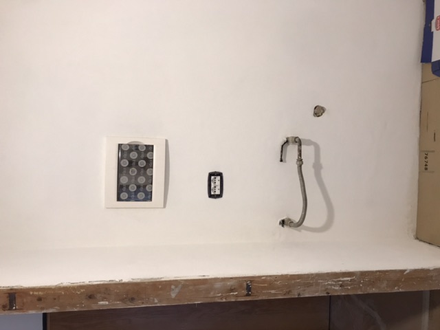

Ciao a tutti,
Ho acquistato di recente un appartamento ristrutturato dotato di ripostiglio con scarico a parete. Dato che all’interno dello stesso è presente il tubo di mandata dell’acqua che serve l’intera casa, vorrei provare ad installare la lavatrice.
Le cose che mi chiedo sono:
1) come faccio a capire se lo scarico è adatto a smaltire la portata di scarico della lavatrice?
2) che configurazione dovrei adoperare considerando che in parete sbuca un semplice tubo?
3) posso far scaricare anche l’addolcitore?
Ho aggiunto una foto del ripostiglio.

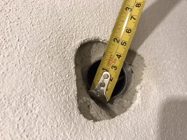

Presto inserirò anche una foto ravvicinata dello scarico e il relativo diametro.
Grazie in anticipo per i vostri suggerimenti.

a che altezza da terra si trova?
solitamente gli scarichi a muro dentro hanno una vaschetta che fa da sifone
oppure puoi installarne uno esterno tipo questo

Lo scarico si trova a circa 50cm ma non ci sono sifoni all’interno della parete. Sarebbe da realizzare all’esterno ma prima di configurare il tutto devo trovare il modo di verificare se quel tubo da 32mm riesca a smaltire la portata di scarico della lavatrice.
Mi sa che proverò direttamente con un ciclo di lavaggio...
