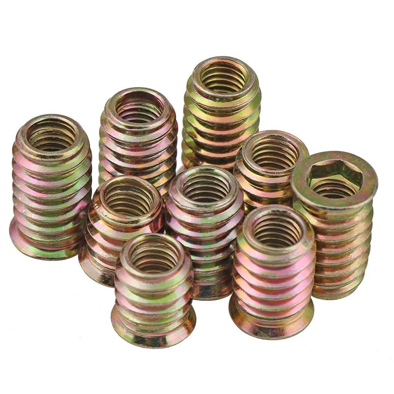

devo fissare questi cavallotti a delle assi in legno:
Inizialmente avevo pensato di fissare i cavallotti con delle semplici viti da legno, ma ho pensato di fare qualcosa di più solido e duraturo, quindi forare l'asse, inserire dei tasselli tipo questi:
https://www.amazon.it/Wohlstand-esa...s%2C106&sr=8-12
su cui ancorare i cavallotti tramite dei bulloni che si avvitano al tassello stesso, non so se mi sono spiegato.
Innanzitutto vi chiedo, sono i tasselli giusti? L'idea è valida? E, se non lo fosse, quali alternative ho?
grazie, saluti

il link non funziona,
comunque se si tratta di legno massello i tasselli non servono, bastano
delle comuni viti per legno, altrimenti puoi forare il legno ed inserire
delle spine in legno di faggio oppure delle boccole filettate come queste

nel link c'erano queste boccole di cui parli, che erroneamente chiamo tasselli.
Quindi buco, avvito sull'asse la boccola su cui poi avviterò il bullone per fissare il cavallotto, corretto?
Per il diametro del buco sul legno come mi regolo?
provo a rimettere il link...
https://www.amazon.it/Wohlstand-esagona ... 06&sr=8-12
grazie

ripeto se il legno è massello le boccole non servono ma se proprio
le vuoi montare per le boccole da 8 devi fare i fori da 8 mm perché
la filettatura è 9,5 mm

perchè dici che se è legno massello non servono?
una boccola di metallo e relativo bullone non offre un ancoraggio migliore di una semplice vite sul legno?
Messaggi: 17892
Re: tasselli per legno
no, quelle boccole si usano per fare mobili smontabili non per la loro
maggiore tenuta, anche perché la boccola penetra nel legno per circa
10 mm mentre la vite penetra per tutto lo spessore della tavola,
ovviamente stiamo parlando di una vite adeguata, per se poi quella
cravatta deve essere smontata un giorno si ed uno no allora
il discorso cambia ;)
