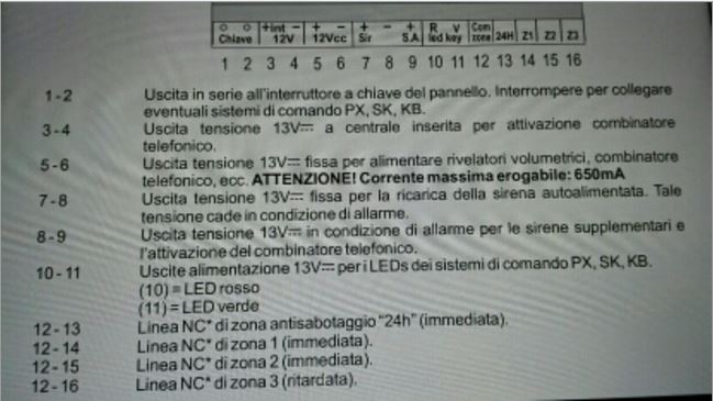

Salve.
Volevo sapere da chi e di competenza come mai il mio antifurto di casa suona (va in allarme) anche se non inserito. Voglio chiarire che ha una centrale della cia che allego la scheda alla presente e sono collegate ad essa 3 barriera da ext di 12 fotocellule montate a coppia in serie sempre cia.Grazie
PS. Se può servire l'antifurto lo inserisco con telecomando e radio due canali Came.
Schema centrale antifurto.JPG (48.16 KiB) Visto 923 volte

controlla il contatto a muro e quello dello sportellino della sirena
Re: Antifurto suona anche se e disinserito
Oltre a quello che ti ha detto Mario, va controllato lo stato delle batterie
