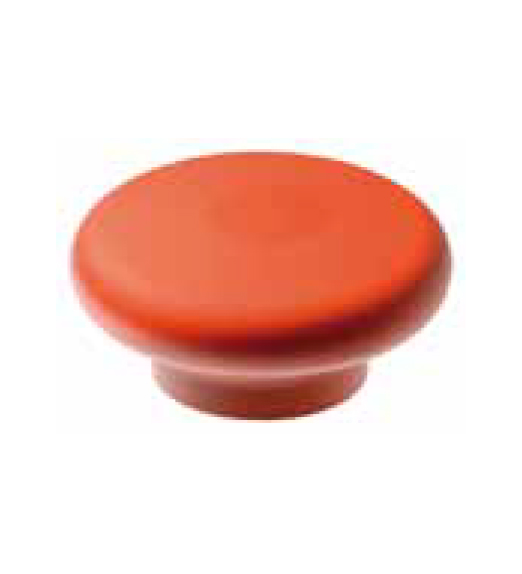

Dovrei verniciare delle maniglie in plastica uso smalto all'acqua? Bisogna usare qualche primer o qualche trattamento? Uso il pennello, il rullo le immergo nella vernice direttamente?
Sono dalle maniglia simili a queste, un po' più spigolose
Re: Verniciare maniglia di plastica
Se i pomelli sono già smaltati, dagli un po di carta vetrata fine per far aggrappare meglio la vernice. Per la procedura di verniciatura, io ci avviterei un pezzo di barra filettata di 4 e poi tenedoli da quella gli darei due/tre mani leggere con una bomboletta spray. : Wink :

Non sono già smaltati.
bomboletta spray.
Ho già lo smalto per verniciare le ante e vorrei usare quello. Quindi non spray. Pennello?
Ok, se hai già la vernice, non ti rimane che il pennello. Magari, perdi 10 minuti per farti una stecca di legno con delle viti a cui avvitarli... ti faciliterà molto il lavoro e la verniciatura verrà meglio.

Quindi in ogni caso, prima, carteggio col 300?
Se la superficie non è lucida puoi anche saltare quel passaggio.
