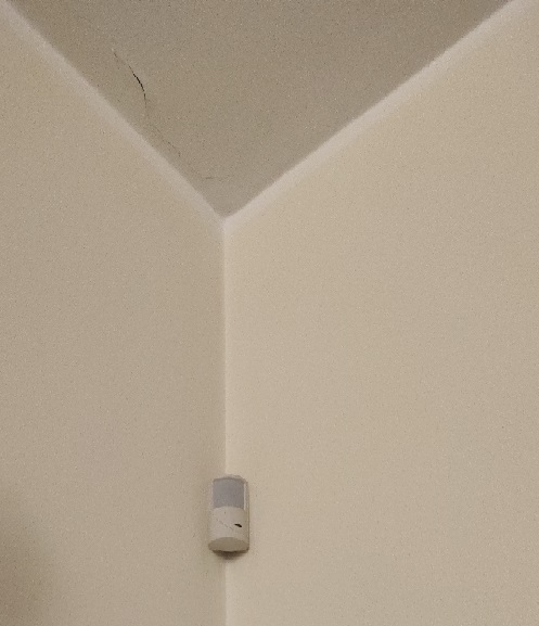

Ciao a tutti!
Sono un nuovissimo iscritto nonché un novellino in questo campo. Spero di essere il benvenuto e non essere troppo generico con i miei dubbi.
Ho davvero pochissima esperienza con lavoretti di ristrutturazione di interni (in generale), ho solo, un paio di volte, stuccato qualche buco e imbiancato tutta casa (bianco su bianco).
Nelle prossime settimane ho intenzione, sia per risparmiare e sia per imparare qualcosa di nuovo, di imbiancare casa che ho acquistato qualche mese fa.
La situazione attuale in tutta la casa è la seguente:
+ Tutte le pareti sono di una tonalità giallo chiaro (potrebbe essere un nome tra questi lemon star, shooting star)
+ In alto le pareti hanno un linea di 2,3 cm bianca per allinearsi con il soffitto bianco
+ Le pareti non sono liscie, ma un po' ruvide. Leggendo sui vari forum la definizione corretta dovrebbe essere buccia d'arancia. L'effetto non è molto marcato ma visibile
+ Nella foto in allegato è "abbastanza" evidente di cosa sto parlando
+ Alcune pareti e alcune parti del soffitto presentano delle crepe, più o meno grandi (sempre in foto, quella è la più evidente)
Prima di partire di testa mia e andando a vari tentativi, vorrei documentarmi bene e comprare tutto l'attrezzatura necessaria per effettuare questi lavori.
Vi elenco come vorrei procedere e tutti i miei dubbi sperando che possiate aiutarmi. In generale sono una persona abbastanza pragmatica e abituata ad attività manuali.
Perdonatemi se non uso i termini giusti.
1. Proteggere tutto con teli di stoffa e plastica (Acquistando tutto al brico)
2. Cercare di rimuovere le parti di intonaco instabili, magari anche allargando i buchi
2.1 Lo stesso per il tema delle crepe
2.2 Vale sia per le pareti che per il soffitto
2.3 Stuccare e portare a livello la porzione lavorata
3. Dopo x ore? Penso dipenda dallo stucco ma per sicurezza lascerei passare un giorno
3.1 Procedere con l'imbiancatura vera e propria
3.2 Passare del bianco su quel giallo è ok? Oppure dovrei passare del grigio?
3.3 Essendo la parete ruvida/a buccia, come riprendo quell'effetto? Ho letto su internet che servirebbe una pittura con colla vinilica e un rullo particolare, è giusto?
3.4 Lasciar passare un giorno e poi procedere con la seconda mano
Potete trovare una foto di esempio, purtroppo non essendo a casa in questo periodo, non ho altro materiale. Ma prossimamente, se dovesse essere utile, potrei posterare altre foto.
Grazie mille a tutti e spero di essere stato il più esaustivo.

Non puoi passare la pittura bianca sul giallo, devi dare una mano di fissativo opportunamente diluito, fai asciugare e poi passi la nuova pittura, bianca o del colore che preferisci.

la parete va preparata prima carteggi, poi stucchi poi ricarteggi e poi imbianchi, non basta intingere il pennello nella vernice.
