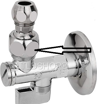

Intendi i rubinetti con lo snodo sferico con l'attacco per le cannette tipo questo?
In questo caso i rubinetti come giustamente dici, non sono fatti per essere utilizzati direttamente con i tubi flessibili che hanno una superficie ed una guarnizione piatta, però non è detto che non possa fare comunque tenuta.
Non mi è mai capitato di fare una cosa del genere, però potresti provare ad avvitare il tubo flessibile con la sua guarnizione sul rubinetto stringendo bene il dado e poi rismontando il tutto vedere dalla deformazione della guarnizione se c'è una superficie di contatto sufficiente a garantire una tenuta e soprattutto a controllare che la guarnizione non si accartocci all'interno della sede conica del rubinetto.
Non saprei cos'altro consigliarti.

Re: Rubinetti sottolavello
basta svitare questo dado ed avvitarci direttamente il flessibile con una guarnizione,
ovviamente il dado del flessibile deve avere lo stesso passo di quello sul rubinetto che
se non sbaglio dovrebbe essere da 3/8
