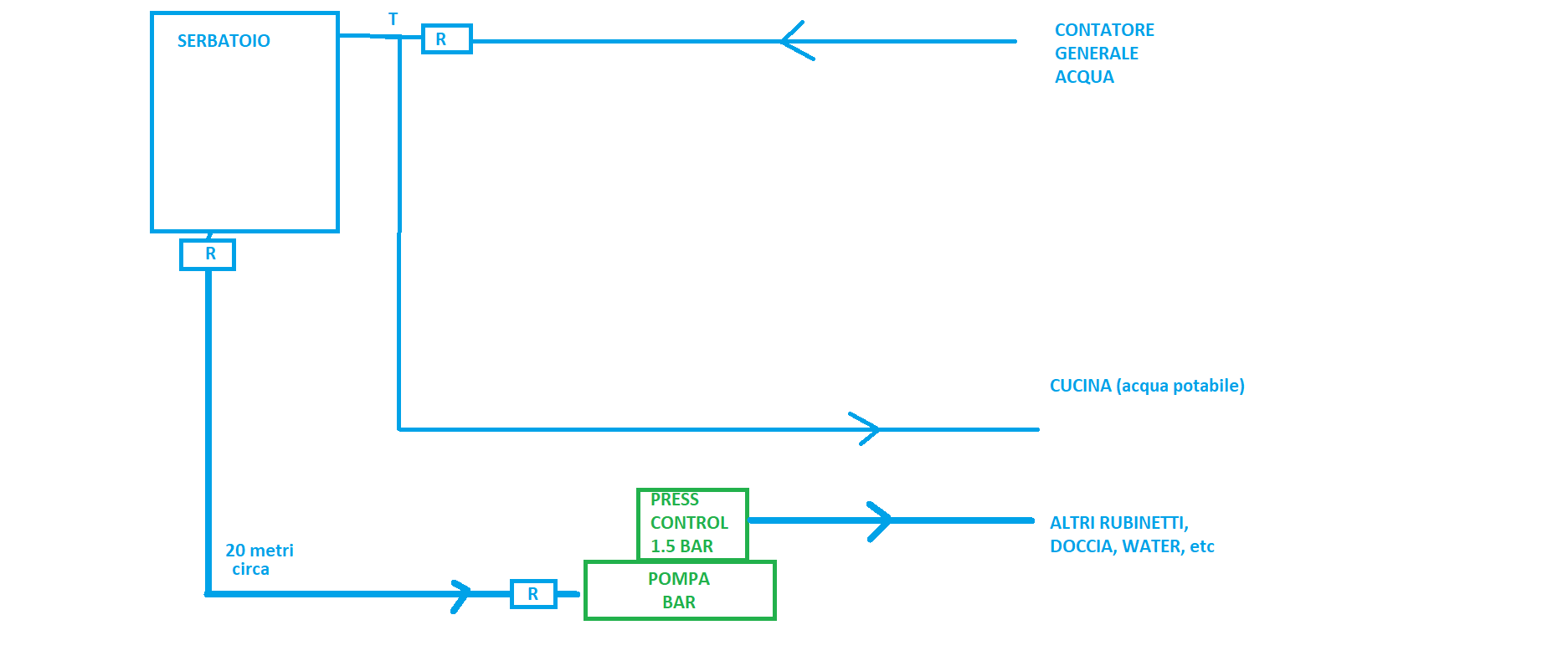

Il mio impianto è cosi costituito:
- elettropompa posta al livello di piano del mio appartamento. La pompa è posizionata prima di servire tutti i rubinetti. Dettagli della pompa: prevalenza 31m (20 l/m , 1,2m^3/h), Pn 0.5KW, P1 0.65KW;
- press control, collegato subito dopo di essa, che si attiva quando uno dei rubinetti è aperto e la pressione è inferiore a 1.5bar;
- un serbatoio, di circa 500 litri, posizionato nel tetto del mio palazzo, a una decina di metri più in alto rispetto al piano del mio appartamento.

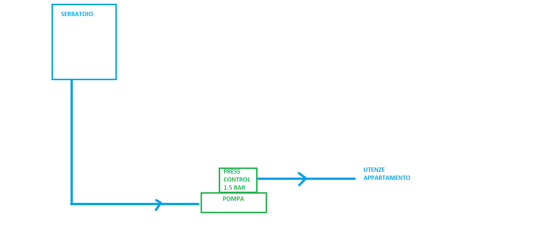

Potete vedere l'immagine in allegato.
Il tubo che collega il serbatoio con l'elettropompa è lungo circa 20 metri, realizzato per la quasi totalità con diametro 1/2'' (una decina di metri di acciaio [impianto vecchio di 60 anni ma in ottimo stato], un'altra decina in multistrato), tranne la parte finale, un tubo flessibile di circa 1 metro che si collega all'elettropompa dove è stato utilizzato un diametro più grande (1'' dovrebbe essere).
Il rumore, lo schiocco, si sente appena si attiva l'elettropompa immediatamente dopo l'apertura di uno dei rubinetti ed esclusivamente sulla parte di tubi a sinistra dell'elettrompompa (quindi i tubi che partono dal serbatoio e arrivano all'elettropompa), mentre non riguarda i tubi interni al mio appartamento. In fase di chiusura, non si sente alcun rumore.
Qualcuno di voi mi può spiegare a cosa è dovuto e come fare per eliminarlo?
Purtroppo non ho possibilità di spostare la posizione dell'elettrompompa, nè del serbatoio, nè tantomeno cambiare il diametro dei tubi a sinistra dell'elettropompa.
Ho letto che esistono degli ammortizzatori di colpi d'ariete, sono utili per questo scopo?
Vi ringrazio in anticipo.

Per quanto riguarda la valvola del non ritorno, io non la vedi installata da nessuna parte. A sinistra dell'elettropompa vedo solo raccordi e rubinetti, ma nessuna valvola.
Re: impianto idraulico casalingo con elettropompa e press control - rumore fastidioso (colpo d'ariete?)
Prova a guardare subito all'uscita del serbatoio... o nel tratto che scende fino alla pompa.
In questo schema stadard di un impianto autoclave si vede bene che la valvola a monte della pompa e a valle del serbatoio ci deve essere per forza. Altrimenti, quando la pompa si ferma, la pressione si scarica nel serbatoio.
Poi nel tuo impianto c'è anche un bypass, per usare la diretta quando la pressione dell'acquedotto non manca?
Prendendo di riferimento quello che ti ho linkato, riesci a fare uno schema di massima del tuo impianto?
Ultima modifica di giovanni il dom 04 set 2022 5:31 pm, modificato 2 volte in totale.

giovanni ha scritto:Prova a guardare subito all'uscita del serbatoio... o nel tratto che scende fino alla pompa.
Ti confermo che non c'è nulla. A meno che non sia qualcosa di incassata nelle pareti, ma non penso.
Dammi qualche minuto e faccio uno schema.
Grazie tantissimo!
Giovanni,
Come accennato prima, facendo riferimento al tuo modello, ho creato uno schizzo di quello che è l'impianto. Io vedo soltanto valvole a sfera, che ho segnato come "R".

Ok, allora è appurato che le valvole di non ritorno non ci sono. Anzi una c'è: quella interna al press control. Quindi, seguendo sempre il solito ragionamento di prima, appena la pompa parte tale valvola si apre e ci sta che il rumore sia quando questa va a battuta a fine corsa in apertura.
Poi il colpo della battuta, ci sta che venga amplificato dall'involucro di metallo della pompa mettendo in risonanza la tubazione di arrivo dal serbatoio.
Per adesso altre ipotesi non mi vengono... e francamente vedo difficile anche fare delle prove che possono suffragare la tesi fatta. L'unica cosa da fare è mettere una mano sul press control, far aprire un rubinetto e sentire se il colpo viene da dentro l'apparecchio. Poi rifare la solita prova, però mettendo la mano sull'ingresso della pompa. Se le prove danno esito negativo, occorre indagare verso altre direzioni.
Intanto prova e poi facci sapere.
