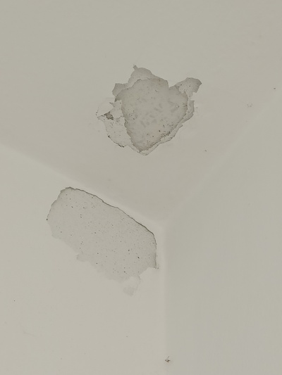

Buonasera, volevo chiedere come posso riparare queste due, che poi sara' un grosso scrostamento dato da vapori
Avevo pensato con stucco ma non essendo pratico di queste cose, non vorrei peggiorare.
P.s. Sotto sembra materiale tipo gasbeton perche' e molto chiaro, ma mi sa' che a soffitto non va'..non saprei ditemi voi.

a casa mia l'imbianchino ha rimosso tutto quello che veniva via con la spatola,
poi a ripristinano i buchi con cemento bianco ed infine a rasato, carteggiato,
dato l'aggrappante ed infine a verniciato tutto

Ok, e devo applicare del fissativo prima oppure lo do' diretto?

Fissativo e aggrappante sono la stessa cosa

Devi prendere fissativo specifico per ambienti umidi.
