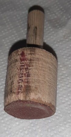

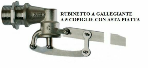

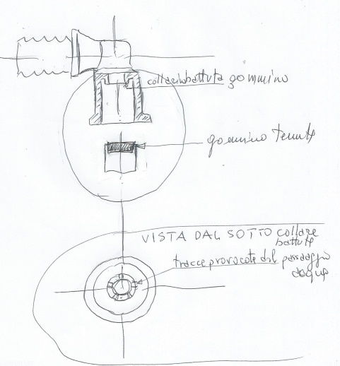

Abbiamo visto uscire acqua dal troppo pieno della cisterna condominiale e abbiamo appurato che il galleggiante non teneva più. Quindi invece di aspettare il lunedì per prenderlo nuovo in negozio, ho voluto provare a ripararlo. In pratica nella sede di battuta della guarnizione di tenuta c'erano venuti dei grossi solchi, dovuti al passaggio dell'acqua. La sede era un collarino i rilievo, quindi con una fresa sul dremel ho tolto quasi tutto il collarino di circa 2mm, e poi ho rettificato la superficie con un tampone di legno fatto in casa. In detto tampone ci ho incollato in testa della carta vetrata grana 80 con l'attack e poi con il trapano ho levigato/rettificato la superficie, che con la fresina a mano era venuta tutta dentellata. Probabilmente, col senno di poi, avrei potuto evitare il primo passaggio con il dremel, visto che la carta vetrata era sufficiente ad asportare tutto il collare. Ecco qualche immagine:
Galleggiante 1 pollice cisterna acqua potabile.png (96.61 KiB) Visto 6538 volte
Galleggiante cisterna schizzo del guasto.jpg (57.58 KiB) Visto 6538 volte
Tampone rettifica sede galleggiante.jpg (40.16 KiB) Visto 6538 volte
Naturalmente, se c'erano i negozi aperti, per quanto costa l'avrei messo nuovo... però ho preso l'occasione per scoprire se la riparazione avrebbe funzionato. E difatti ora funziona come da nuovo. Anzi, forse meglio perché senza collare aumenta la superficie di contatto e, quindi, regge di più la guarnizione e anche la superficie di battuta. :)
