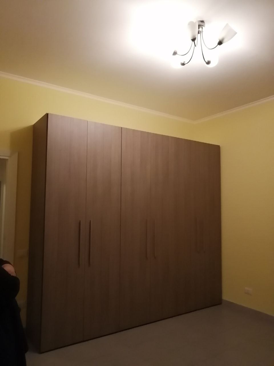

Buona sera a tutti! Vorrei rimodernare l'armadio che vedete in foto rendendolo un po' più chiaro per accordarsi meglio all'atmosfera della stanza (rifarò anche le pareti di un bianco avorio). Il materiale mi sembra formica ma con texture frassinata con scanalature e rilievi, quindi non so se è possibile carteggiare e quanto poi possa prendere il primer e la tintura, qualcuno ha avuto esperienze simili? Altrimenti qualche idea per modificarlo in altro modo? Grazie!

carteggiare per renderlo liscio è impensabile perché asporteresti il sottile
strato di melaminico, dopo averlo carteggiato leggermente gli devi dare
una o due mani di cementite ben carteggiate e poi una o due mani di vernice
finale, dico una o due mani perché dipende se diventa già liscio dopo la prima
mano di cementite passa direttamente alla verniciatura
