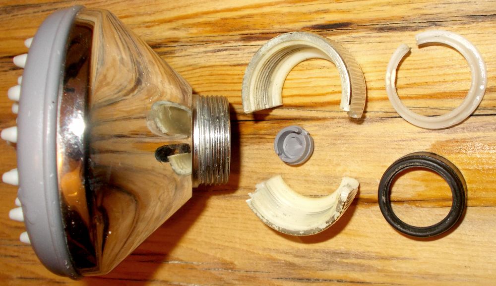

Ho appena provato a ruotare il soffione di una doccia dal suo snodo e se ne è spezzata la ghiera in plastica; questi sono i componenti in oggetto
mentre l'altra parte è rimasta avvitata al tubo-braccio della doccia
Specifico che non ho installato io questo soffione, ricordo solo che anni fa cen'era uno "serio" fisso tutto in metallo, comunque ho provato a mettere vaselina spray e svitare il componente rimasto avvitato al braccio ma non ci sono riuscito, di contro si è deformato il braccio stesso a seguito della rotazione. A proposito... io ho provato a svitare in senso antiorario, giusto? :)

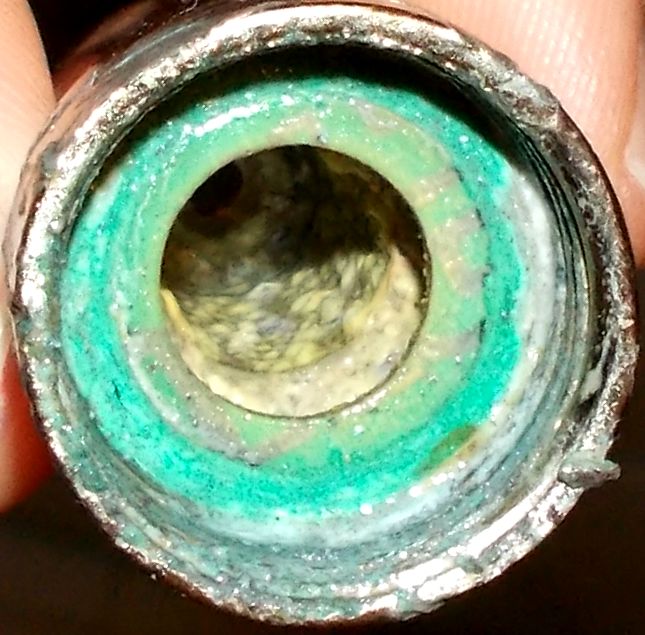

Sospetto comunque che chi ha installato questo nuovo soffione abbia messo del frenafiletti perchè si intravvede un colore verde/azzurro e ciò potrebbe spiegare la difficoltà, oltre sicuramente ad una certa incrostazione di calcare.

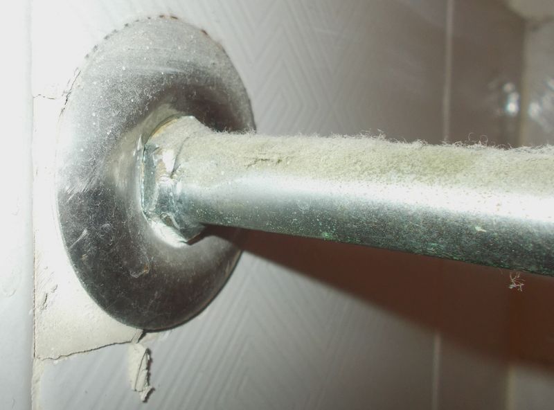

Ho dunque pensato di svitare il braccio stesso dal muro
ma anche in questo caso non ci sono riuscito, credo perchè non riesco a fare sufficiente presa sull'esagono del braccio usando la chiave a rullino.
Come consigliate di risolvere? Immagino sia impossibile senza svitare quella parte di soffione dal braccio, vero? Forse si potrebbe temporaneamente tenere assieme la ghiera spezzata usando una fascetta di plastica/metallo?
In un contesto del genere (componenti vecchi ed incrostati dal calcare) è più facile svitare il tubo dal muro o quel pezzo di soffione?
Per non incorrere in nuove rotture, è possibile acquistare un altro soffione, anche se di plastica, ma una ghiera di metallo a parte per sostituire quella in plastica standard?

Per come è ridotto il tutto, io taglierei il tubo a 2/3 cm dal muro, poi con una chiave a tubo o una bussola sviterei la ghiera sul muro.

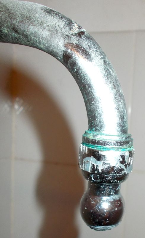

Vorrei provare a fare un tentativo per svitare la parte sferica del soffione alla fine del braccio. Ammesso che si tratti di frenafiletti, sul web ho letto che si scioglie con un solvente molto forte (es. benzina) ed anche con l'alta temperatura (>250°C). Posso provare con un normale accendino o (mi) faccio danno?
A proposito, come si monta quel piccolo elemento circolare grigio?

metti un pò di WD40 nella ghiera sopra la parte sferica del braccio doccia (dove si vede quel colore verdastro). Lascia agire e poi prova a svitare la ghiera senza stringere troppo. Se non dovessi riuscire allora segui i consigli di Enrico51

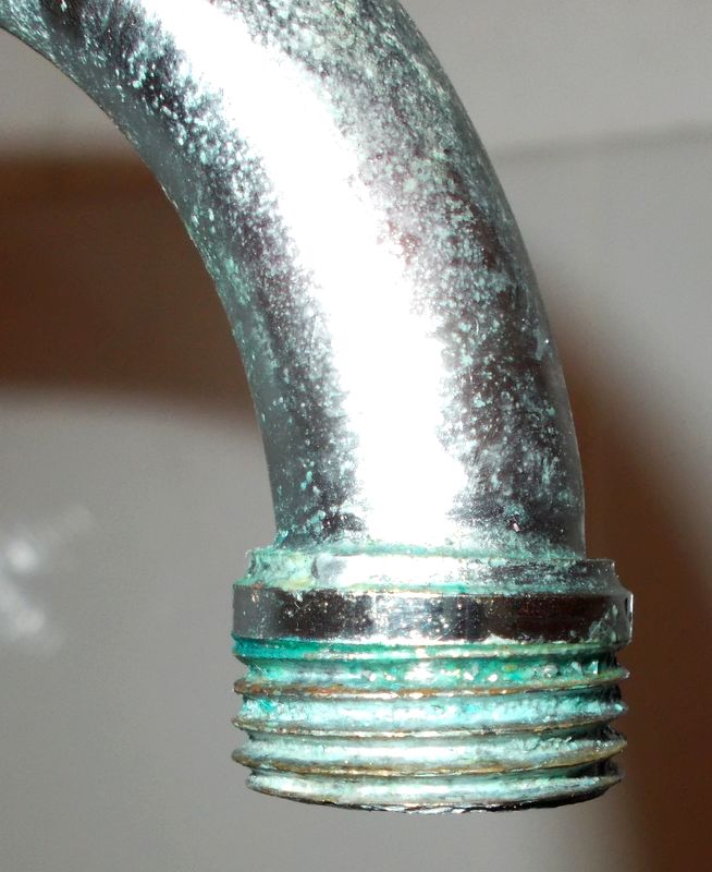

sono riuscito a svitare la parte sferica vecchia
adesso si vede meglio il verde che spuntava prima solo in parte. non avendo esperienza, non so se si tratta di rimasugli di frenafiletti o è calcare, comunque di sicuro devo dare una ripulita alla filettatura del braccio doccia. pensavo di usare una spazzolina con setole in acciaio, ma se non basta?
per il futuro, intendo sul lunghissimo periodo, per evitare che la filettatura del braccio si saldi a causa del calcare con quella della parte sferica nuova, cosa si può fare? metto un po' di stoppa e pasta verde? considerate che la filettatura della nuova parte sferica deve avvitare fino in battuta perchè c'è la guarnizione di gomma (con filtro anticalcare).

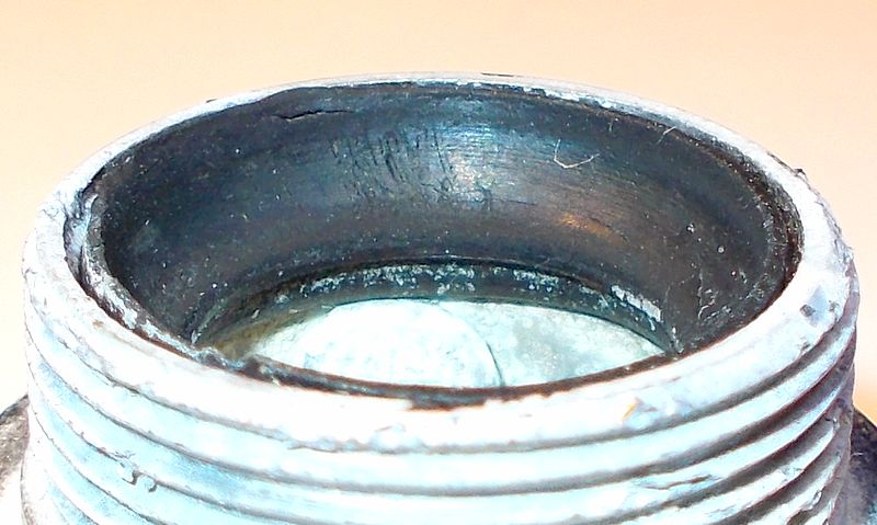

riprendo il thread a distanza di circa 2 anni per chiedervi un consiglio.

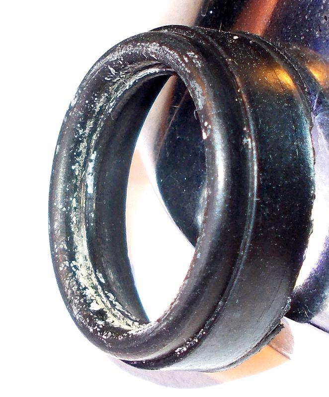

2 anni fa è andato tutto bene ed ho installato, tra i componenti, anche la guarnizione in gomma adiacente la parte sferica che permette al soffione di ruotare; si vede nell'ultima foto del 24.10.22 ed oggi è così
guarnizione sferica soffione doccia DSCN0089_2.JPG (67.89 KiB) Visto 1740 volte
guarnizione sferica soffione doccia DSCN0084_2.JPG (83.12 KiB) Visto 1740 volte
guarnizione sferica soffione doccia DSCN0086_2.JPG (97.4 KiB) Visto 1740 volte

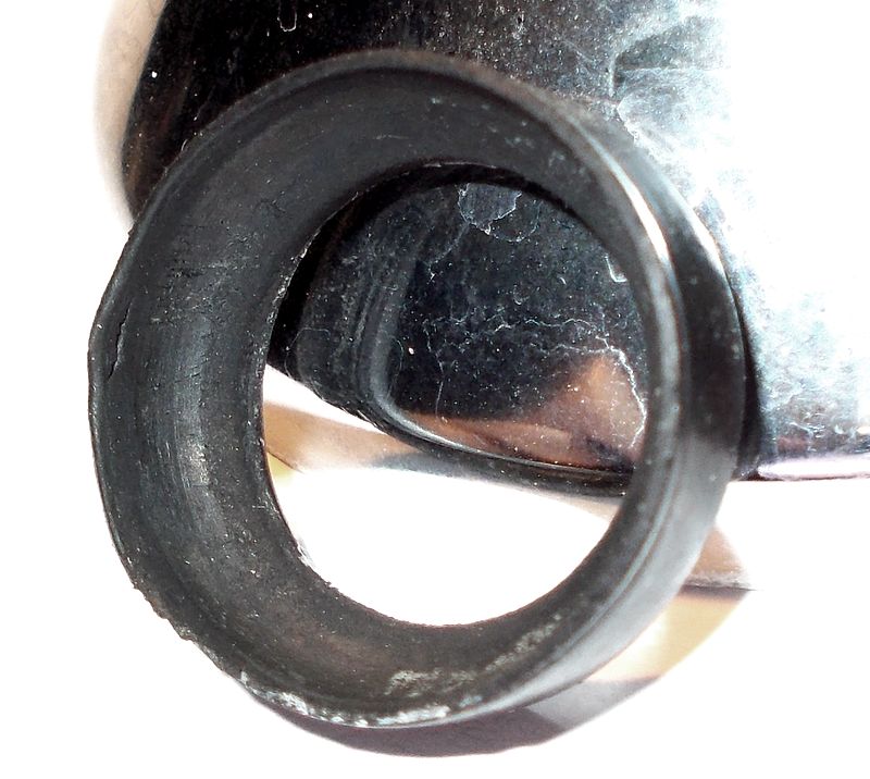

vorrei fare un po' di manutenzione e sostituirla (assieme al filtro per i detriti) però in giro non se ne trovano di compatibili a causa della sua forma particolare. avete idea di come potrei risolvere?

Purtroppo è una guarnizione particolare e non credo sia possibile trovarla come ricambio.
Puoi provare a metterci una o-ring, ma già trovarla di quella dimensione esatta è complicato e non è detto che poi funzioni a dovere.

Ma cosa ha quella guarnizione ?
Na volta decalcificata è riutilizzabile .
O è spaccata ?

comincia a trafilare acqua, immagino perchè si sia irrigidita. non posso stringere ulteriormente la ghiera che fa da collegamento tra la parte sferica ed il soffione perchè altrimenti non ruota più, quindi o accetto che perda acqua ma posso ruotare il soffione o rendo il soffione fisso e non trafila più acqua. non mi dispiacerebbe riavere entrambi i benefici.
comunque procedo a rimuovere quei residui di calcare, non si sa mai che blocco i trafilamenti. basta lavarla con detersivo per piatti e spugnetta abrasiva o la metto a bagno in aceto?
Messaggi: 6559
Re: Sostituire soffione doccia
In aceto .
